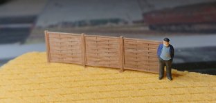

Heute habe ich mal probiert, ob sich der Campingplatz mit einem Lamellenzaun umschließen lässt.
Was soll ich sagen, es geht. Werden zwar ein paar Felder benötigt, aber Hobby ist ja bauen.

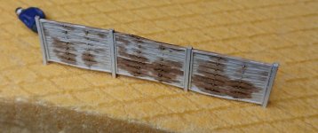

Eigentlich wollte ich die Rückseite vom Probeabschnitt noch weiß lassen. Aber das Washing hat sich durch das Papier "gefressen".

Nein, du hast nicht wirklich die "Hölzer" zwischen die Lamellen gezogen?
Du hast "Käpt'n Iglu" in 1:32 und Styrodurstruktur...
Wahnsinn... ernsthaft. :respekt:

ja, die Bretter sind eingezogen. Vielleicht kann man es auf der Skizze erkennen.
Das/die Zaunfelder bestehen in der Fläche erstmal aus 80g Druckerpapier. Beim Probestück habe ich 3 Felder zusammen gelassen.
Die Lamellen werden dann geschlitzt und die senkrechten Streben eingefädelt. Damit der Rahmen später eine gleichmäßige Dicke hat, muss der an diesen Stellen ausgepart werden.
Bautechnisch habe ich das so gelöst, dass die Zaunfelder erstmal noch im Blatt bleiben und dann erst später exakt ausgeschnitten werden. So lassen sich die Rahmen auch besser aufkleben (nicht nur dünne Papierstreifen).
Der Rahmen inkl. Pfosten wird dann beidseitig mittels Zeichenkarton 120g aufgedoppelt. Jetzt sind auch die senkrechten Staken fixiert.
Zum Schluss bekommen die Pfosten noch jeweils beidseitig eine Lage Zeichenkarton und haben dann ihren quadratischen Querschnitt.

Na das ist ja ein Geschnipsele. Ob ich die Geduld dafür aufbringe ist fraglich, jedoch ist das Ergebnis beeindruckend. :zustimm:

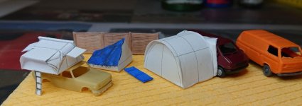

kein Campingplatz ohne Zelte. Also mal welche Probe gebaut.
Passende Fahrzeuge habe ich mal bei panzershop.nl bestellt.
Das nächste ist dann wohl die Einteilung der Parzellen.

Hallo @Nordländer ,
der Wartburg ist nur Platzhalter. Da kommt ein Land Rover drunter. :)
Das Dach Zelt hast Du erkannt? Dann kann ich mit dem Modell ja schon gar nicht so verkehrt liegen.

Hallo Kloeze was ist bitte Washing ?Eine Art Beize ? die Du als Oberflächenbehandlung nimmst.
MiMiMa Micha
Und falls das eine grundsätzliche Frage war: Ein Washing ist seeeeehr stark verdünnte Farbe, das man auf zu alternde Flächen aufträgt. Da es ungleichmäßig verläuft, hinterlässt es Flecken, die in der Realität großflächige Verschmutzungen wären, also z.B. Feuchtigkeitsschäden an Gebäuden oder große Rußablagerungen. Und weil das Zeug so flüssig ist, kann man damit auch (in Grenzen) den Verlauf von Schmutz entlang der Schwerkraftachse imitieren.
Hallo @MiMiMa,
so wie @Sgt. Pepper es beschrieben hat, würde ich es auch erklären. Ein weiter Punkt, es sammelt sich in Fugen, praktisch beim dunkel hinterlegen.
Ich verwende die Washes von Vallejo. Aber nur, weil ich auch sonst mit den Farben des Herstellers arbeite. Andere habe ich noch nicht ausprobiert.
Gruß Klötze
Ich benutze selbstgerührte "washes" aus fein pigmentierten Acrylfarben und Spiritus. Funktioniert genauso gut wie die fertigen Mischungen.
Wie kloetze schrieb, ist der Haupteffekt, dass sich Pigmente in Fugen, Vertiefungen und Kehlen sammeln. Dadurch erzeugen sie Schattenwirkung und plastische Tiefe am Modell.
