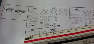

Gestern ist zumindest die Konstruktion für die Drehgestelle im Rechner entstanden.
Wird wieder ganz schön fummelig. Zum Glück brauche ich nur 2 davon zu bauen.
Gruß Klötze

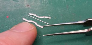

heute ist erstmal nur ein Drehgestell fertig geworden. :(
Den Anfang machen die gekröpften U-Profile.
Und so sieht das fertige aus.
OK, die Räder fehlen noch.

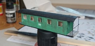

Heute am Wagenkasten weiter gemacht. Mehrere Schichten Pappe und Papier. Hatte ich schon weiter vorn probiert und so hat es diesmal auch geklappt.
Der U-Profil-Rahmen ist auch nur Fake.
Die Inneneinrichtung habe ich nur vereinfacht dargestellt. Einfach keine Zeit mehr. Deshalb sind die Fenster innen auch nicht verkleidet.
Ich denke aber, bei den kleinen Fenstern ist das schon ok.
Das Dach ist in Form gebracht und muss noch auf Größe geschnitten werden.
Gruß Klötze

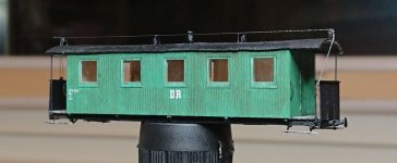

heute komplett verzettelt und viel zu wenig schafft.
Und auch noch unscharfe Fotos.
Lötlehre für die stirnseitigen Geländer ...
... die dann so aussehen.
Der untere Draht wird noch rausgeschnitten und die Enden seitlich in den Rahmen geklebt.
Die Griffe am Wagenkasten waren auf dem letzten Bild (vor dem Lackieren) auch schon im Hintergrund zu sehen.
Nur noch 3 Abende Zeit.
Gruß Klötze

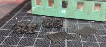

Heute fast alles für heute geplante geschafft.
Zuerst nochmal alle Teile für das zweite Drehgestell.
Lackiert sehen sie dann so aus.
Eigentlich wollte ich auch die Stirnbleche schon ankleben, das mache ich aber doch erst morgen, wenn auch die Kupplung dran ist. Bereit sind sie.

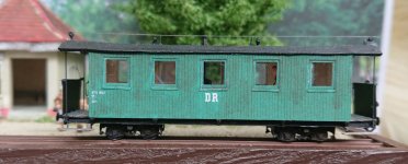

Und nun der Wagen das erste mal auf eigen Beinen. Erst mal nur zur Probe.
Nur noch zwei Abende.
Gruß Klötze

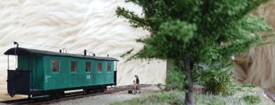

Blick Richtung Glöwen (Kunow Süd)
Blick Richtung Lindenberg, hinten rechts die BHG (kann man auch bei "Kleinbahnreise durch dei Prignitz" von Ludger Kenning auf Seite 191 vergleichen.

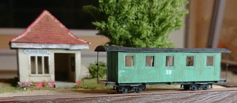

Der Wagen 970 682 in "voller Pracht"
Das Geschenk an sich.
Blick nach Westen auf die Haltestelle.
Totale
Nur mal so.
Von der Bahnsteigseite aus.
Und obligatorisch mit Hand. ;)
