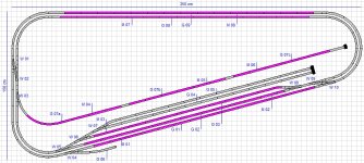

Den Faden zur automatischen Steuerung habe ich leider noch nicht gefunden. Ich möchte zwei Züge dabei fahren lassen. Zug 1 soll entgegen der Uhrzeigerrichtung von Gleis 3 starten, über die Weichen 08, 09 und 10 (manuell) außen zum Gleis 9 und weiter über die Weichen 01, 02 und 03 sowie 05 und 06 zurück auf Gleis 3 fahren. Zug 2 soll in Uhrzeigerrichtung vom Gleis 2 starten, über die Weichen 05, 03 und 02 innen zum Gleis 8 und weiter über die Weichen 09 und 08 zurück auf Gleis 2 fahren. Jeder Zug soll dabei 3 Runden drehen. Dazu muss ich sicher 2 Zugfahrten definieren.
Aber was muss ich dabei beachten und wie starte und beende ich diese Zugfahrten? In der Programmbeschreibung habe ich mir dazu schon einiges durchgelesen. Durch dieses blöde Weichenproblem habe ich schon viel Zeit verloren und in etwa einer Woche muss ich die Anlage wieder abbauen. Ich brauche einfach jemanden, der mir den roten Faden aufnimmt und in die Hand drückt.

2022-02-01_Gleisplan-zur-TC-Steuerung .jpg DSC_1502-80.jpg DSC_1503-80.jpg DSC_1504-80.jpg
