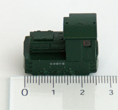

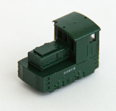

Hallo Bastler,
Danke für's Zeigen mit Maßstab!!! Leider ist es doch so, wie ich befürchtet habe: durch die mittige Lage des DG-Zapfen mit dem recht große Stirnrad bleibt kaum sinnvoller Platz für den Einbau des Motors. Naja, und das "Design" des Traktors ist der Modellmotorisierung auch abträglich: Rahmenlänge maximal 26 mm (da würde Dein Märchlin-DG gerade noch passen), weit hinten sitzendes, sehr kurzes Führerhaus, niedriger, schmaler Motorvorbau, der auch noch kürzer als der Rahmen ist. Warum konnte die Filmproduktion (in vorauseilender Rücksichtnahme auf modellbauende Zuschauer) nicht einfach ein ASF :wiejetzt: oder einen etwas größeren Traktor nehmen? :motzblau: Hätte es doch auch gegeben: Link. Also, Bastler, Dein Vorschlag macht mich noch nicht so glücklich, ich schau auch mal noch weiter...

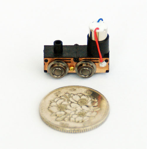

Wer den Traktor motorisiert, der rechnet nicht mehr in Milimeter, der rechnet in Ångström und arbeit nicht mehr mit Lupen sondern Mikroskopen, Elektronenmikroskopen. Wobei, gemessen an so manchen hier sichtbarem Umbau gehört das wohl inzwischen zu jedem ernsthaften Modellbahner.

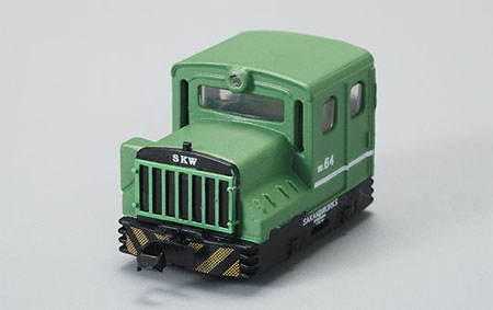

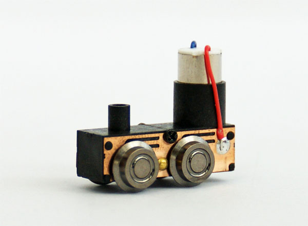

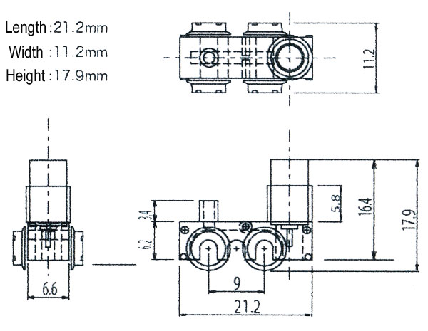

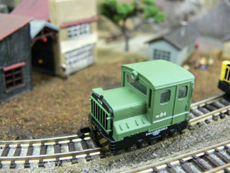

Hersteller, Bezugsquelle? Gute Frage :yau:
Die Lok hat mir ein damals in Japan lebendes und inzwischen nach Amerika übergesiedeltes Boardmitglied geschickt.
mfg Poldij
Die gezeigten Antriebe und Modelle gibt es bei Plaza Japan, leider kann ich den Link nicht einstellen, da es ein Anbieter (Shop mit Sofortkaufangeboten) in der Bucht ist und man laufende Angebote nicht einstellen darf...
Sollte Bedarf bestehen sende ich einen Link gerne per PN.
