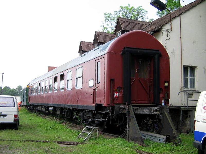

1. Bild: UIC Typ Y Bauart 1978, abgestellt in Schöneweide...

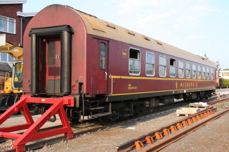

2. Bild: UIC Typ Y Bauart 1978, der VSM in Apeldoorn NL

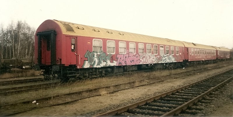

3. Bild: ein OSShD Typ B WLAB Bauart 1962 in Weimar

Das " Aufdröseln " der Unterschiede zu jeweiligen Zeiten der einzelnen Bauarten ist nicht " ohne " , da kann ich Daniel durchaus schon verstehen. Auch sind Bilder im WWW die alle Bauarten in allen Varianten , von allen Seiten zeigen nicht ( zu mindest für mich) nicht auffindbar.
Wie Daniel schon schrieb, es ist auch für mich nicht nachvollziehbar, mal wieder Fehler zu produzieren , die ohne größere Umstände vermeidbar gewesen wären. Auch wenn Sie ( die Fehler) nicht groß sind, dann macht es eben die Anzahl, schade.
