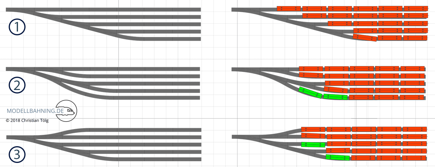

Grundsätzlich: um so mehr Weichen man in einer definierten Strecke unterbringt, desto mehr Gesamtnutzlänge ist möglich. Aber. da die Weichen selbst nicht genutzt werden können, ergibt sich ein optimales Verhältnis der Längen der Weichenstaßen zu der nutzbaren Gesamtlänge in Abhängkeit der Länge der Abstellung. Kann man sicher irgendwie per Grenzwertberechnung ausrechnen. Knackpunkt an der Geschichte: die nutzbare Gesamtlänge sagt nichts über die maximale Länge eines einzelnen Zuges aus. Deswegen dreht man in der Praxis den Spieß um und plant von der maximalen Zuglänge rückwärts.
So? Wer ist 'man'?
In der Praxis ist meist die zur Verfügung stehende Fläche das hinderlichste Kriterium für die freie Gleisplanung.
Deswegen plane ich zuerst die Köpfe und lasse mich von der entstehenden Gleislänge 'überraschen' (natürlich nicht ohne das vorher grob zu überschlagen).
Dann wird optimiert bis es paßt oder wenn nicht, das Konzept geändert.

Du verlierst aber auf selber Strecke 4 G1 als Nutzlänge. Lies noch mal die drei Rahmenbedingung in #94, welche in Einklang gebracht werden müssen. Alle sind voneinander abhängig und je nach gewünschtem Effekt, kann man sie in gewissen Grenzen (welche letztlich die Geometrie setzt) zueinander verschieben.
Der Schattenbahnhof ist ein reiner Formalismus. Die Gleislänge wird durch - in den meisten Fällen zumindest - die nutzbaren Längen der Bahnhofsgleise bestimmt. Aus meiner Sicht ist es demnach sinnvoll, das als Basis zur Erstellung des Schattenbahnhofs zu nehmen. Wenn da etwas platztechnisch nicht funktioniert, hat es im sichbaren Bereich auch schon nicht gepasst.
Da stimme ich Dir voll und ganz zu.
Unerfahrene Planer vergessen aber nur zu oft, die Gleislängen verschiedener Bahnhöfe an derselben Strecke - egal ob sichtbar oder verdeckt - aneinander anzugleichen.
Ich verliere aber nicht nur, ich gewinne auch vier Gleise mit annähernd gleicher Nutzlänge dazu! Die wären bei Deiner Variante doch deutlich kürzer? Auch sind die Gleislängen annähernd gleich. Ich hasse es, wenn ich immer wieder hören oder lesen muß: "Der Zug paßt nicht auf dieses Gleis und dieser nur auf jenes." Darum achte ich bei meinen Entwürfen möglichst auf annähernd gleiche Gleislängen der 'Hauptgleise'. Das vermeidet lästige Einschränkungen im Betrieb.
Wie gesagt, ob sich das ausgeht, hängt von der Gesamtlänge der Abstellung und dem anteiligen Verhähtnis der Länge der Weichenstraßen ab. Letztlich ist das aber eher eine akademische Diskussion. Am Ende müssen die Züge in ein Abstellgleis passen. Faustformel bei gleicher Fläche: um so mehr Gleise, desto kürzer das einzelne Gleis und umgekehrt.
Und die Gleislängen sind annähernd gleich. Ich hasse es, wenn ich immer wieder hören oder lesen muß: "Der Zug paßt nicht auf dieses Gleis und dieser nur auf jenes." Darum achte ich bei meinen Entwürfen möglichst auf annähernd gleiche Gleislängen der 'Hauptgleise'.
Das ist halt persönliche Philosophie. Da ich mich z.B. bei Bahnhöfen immer mehr an Vorbildplänen und den damit verbundenen Betriebsabläufen orientiere, dienen die Schattenbahnhöfe in erster Linie dazu, diese Abläufe auch darstellen zu können. Klar ist natürlich: Abstellgleise zu haben ist besser, als welche zu brauchen.
