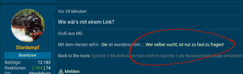

@Stardampf
ick mach mal für diche:
Aber für den älteren Kollegen 😂
Ist ja Blödsinn was gerade hier stand, Ditmar dein Link in deiner Signatur musste auch mal auf den neuen Stand des jetzigen Forums bringen.😉
