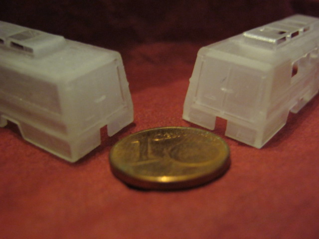

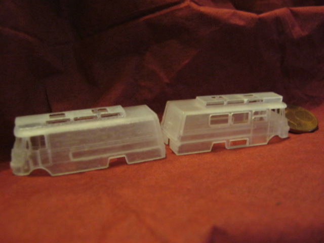

Auf den ersten Bildern ist der Lo-Verkaufswagen, immer links FD und rechts UFD:
Am Mittelsteg der Frontscheibe ist besonderst der Materialunterschied zu erkennen.

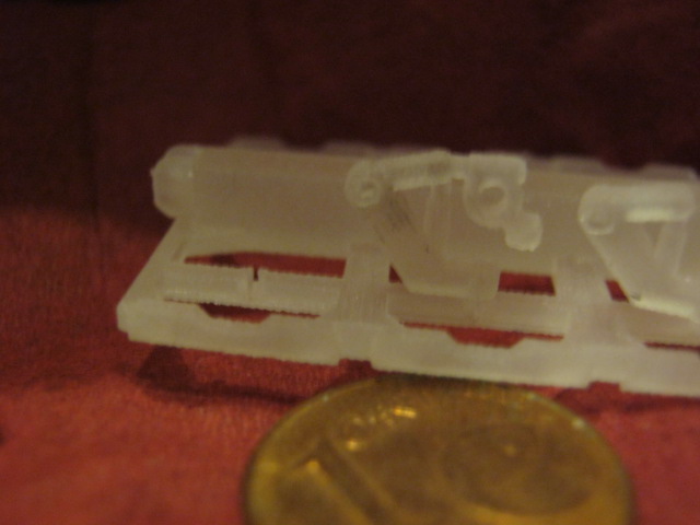

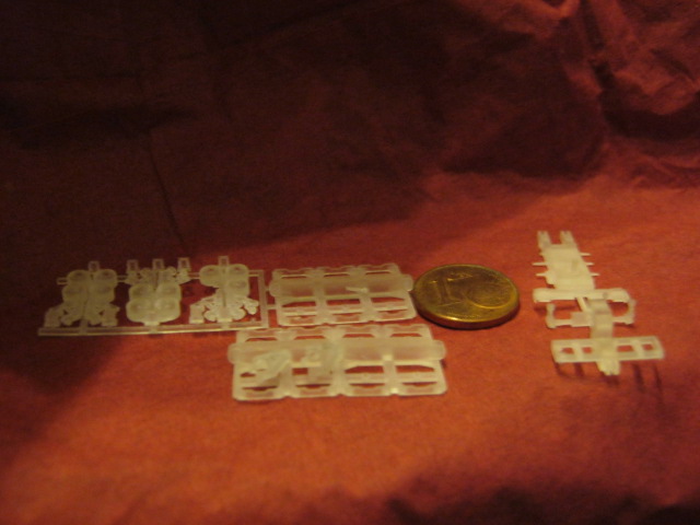

alle Teile
2 gekuppelte 2-achs-Scheuerle-Schwerlastmodule, 2 Federbeine eingesetzt
Federbeine und Räder (leider ist die Rille zwischen den Zwillingsreifen zu klein und das Profil nicht mit gekommen)
Die Teile für Hydraulik und Schwanenhals sowie Lampenträgerabschluß mit Kupplungdelement
Wie gesagt, alles in Z. Ich habe die Maße der Kibrieteile genommen, und dann das ganze damit gezeichnet und dann im Maßstab umrechnen lassen.
Hier die Federbeine und der Modulrahmen mit Kupplung in N aus UFD
und nun das ganze in TT aus FD:

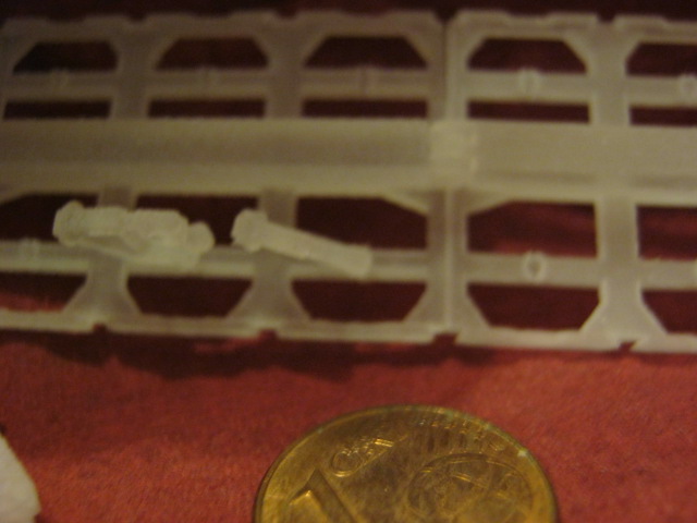

3-Achsmodul mit 2 Federbeinen , links ist die Kupplung zu erkennen
hier noch einmal mit angekuppelten 2. Modulrahmen
Federbeine und Räder ( unten noch ein Kuppelelement um 2 Module nebeneinander zu kuppeln)
Die Teile des Schwanenhalses mit Hydraulikteile und Heckabschluß zum Ankuppeln mit Beleuchtungsträger
und zum schluss noch ein Hohlkörper, ein Wassertank für den Skoda.Wasserwagen in N mit vorbereiteten Löchern für die Ätzteile wie Geländer und Leiter:
Fazit: FD ist selbst bei TT zu rau, und ich habe das empfinden, das es auch spröder ist und leichter bricht.
So, auch wenn einiges in Z und N ist, so durfte das beim Materialvergleich eher hilfreich sein, wenn man sieht das einiges in Z mit UFD besser geworden ist wie das selbe Teil in TT mit FD.
