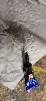

Hallo zusammmen und alles Gute fürs neue Jahr,
ich möchte das Thema gerne mal aus der Versenkung holen. Schon lange nervt mich das Thema Sekundenkleber. Die Klebekraft ist völlig ok. Leider ist es aber kaum möglich eine Tube aufzubrauchen ohne die Hälfte davon in den Abfall zu werfen. Schon nach kurzer Zeit ist die Dosieröffnung und auch das Gewinde vom Verschluss verklebt. Am Anfang hilft es die Öffnung mit einer Nadel frei zu machen. Eine Dosierung sieht dann aber häufig so aus wie auf dem Foto.
Gibt es Alternativen zu diesen kleinen Tuben. Auch bei dem flüssigen Sekundenkleber würde mich interessieren was ihr verwendet
Danke und viele Grüße
kalle
ich arbeite seit jahren nur mit pattex flüssig matic;
kann gut dosiert abgegeben werden und hat eine Kriechfunktion, will heißen er hinterfliesst bzw. in die Klebstelle, läßt sich gut dosieren auch mit Nadelspitze;
und er klebt alles: von Papier über Plaste bis Metall;
mfg
fp
Hallo Kalle,
ein leidiges Thema welches ich wie folgt umgehe.
Ich entnehme aus der Tube eine entsprechende Menge auf eine Unterlage. Dann schließe ich die Tube und verteile den Kleber mit einem Zahnstocher oder ich greife das anzukleben Teil mit einer Pinzette und tunke es in den Kleber.
Die Klebermenge wird viel besser aufgetragen bzw. portioniert.
Das mache ich mit Kunststoffkleber auch so.
Thomas
