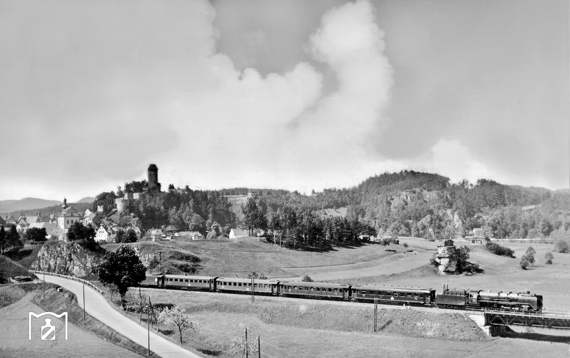

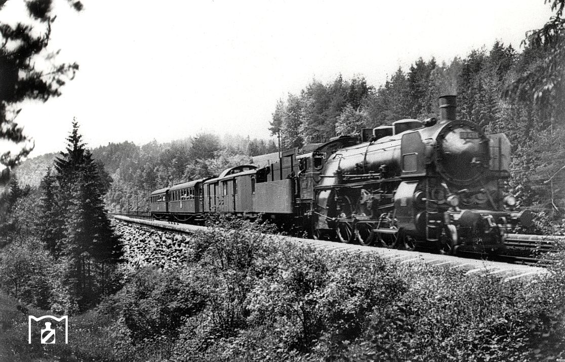

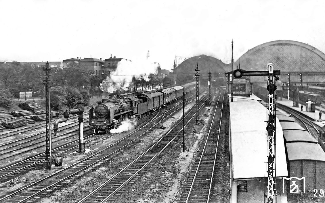

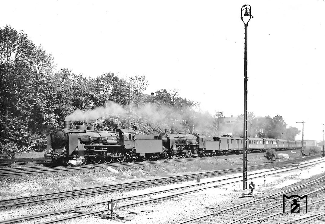

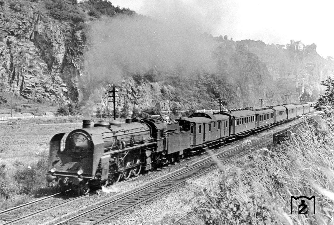

Einige der schon erwähnten Züge und weitere bei der Eisenbahnstiftung:
D 321
„03 161 bei Neuhaus/Pegnitz“
D 321
„18 498 auf der Schiefen Ebene“
D 185
„38 223 + 38.10 bei Freital“
D 65
„Bahnpostwagen(3)“
D 222
„19 007 bei Freital“
D 121
„39 007 in Netzschkau“
D 110
„19 006 in Dresden“
D 24
„39 017 + 02 002 in Reichenbach“
„39 004 in Dresden“
„39 104 in Dresden“
„17 1133 in Berlin“

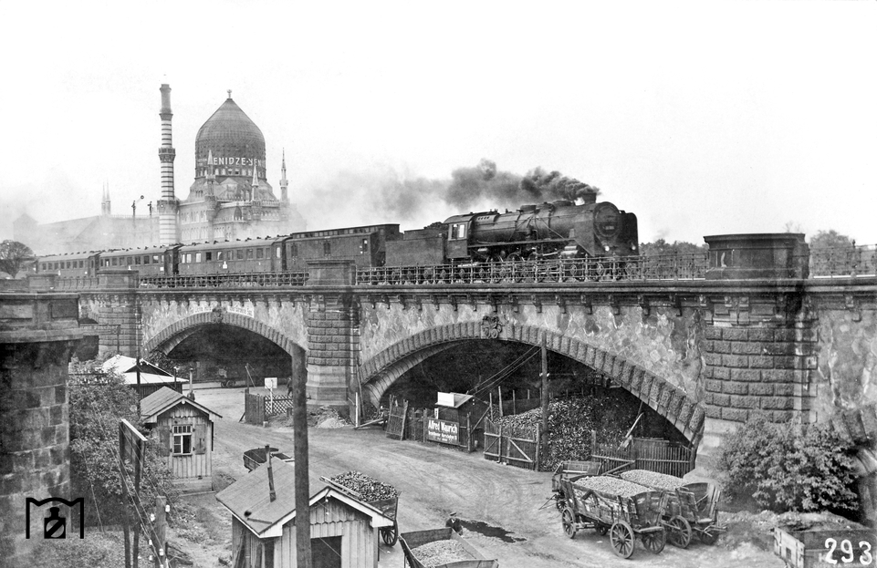

Das ist ein tolles Bild von Werner Hubert. Von der Kohlenhandlung findet man u.a. noch etwas mit "Dresden, Alfred Waurich,historisch".
