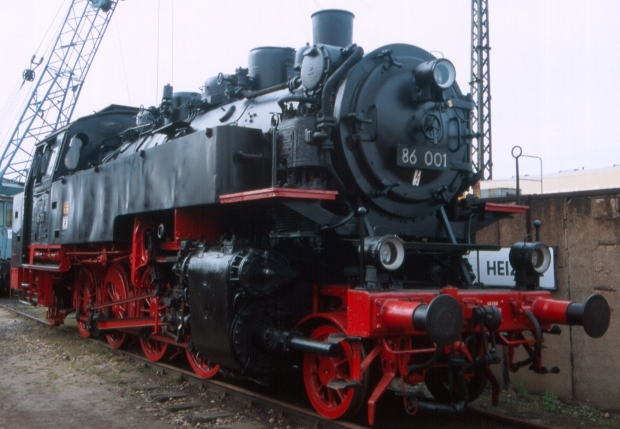

Unter Bezugnahme auf das Sonderheft II von 1994 des Eisenbahn-Journals wird der Einbau der Krauss-Helmholtz-Lenkgestelle hier anders dargestellt:
- 86 293 bis 86 296 probeweiser Einbau
- ab 86 336 Einbau in alle Loks.
Durch diese Maßnahme soll die Steigerung der Höchstgeschwindigkeit erfolgt sein.
Ab 86 234 mit Laufradbremse + Kraus-Helmholz-Gestellen. Damit in Verbindung Anhebung der vmax von 70 auf 80 km/h.
Sicher? Z.B. 86 282 hatte keine Bremsen an Vor- und Nachläufer.
Ich bringe Mal die 86 293...296 sowie ab 86 336ff. (= Bj. ab 1939) für die geänderte Bremse ins Spiel. Zumindest findet sich für diese Nummern ein Zeichungs"satz" im www. Auf Nachkriegsbildern kann ich keine gebremsten Vor-/Nachläufer erkennen. In Zuge der ÜK-Vereinfachungen gar nicht eingebaut und/oder zwecks einfacherer Instandhaltung recht flott ausgebaut: :fragen:
Edith war zu langsam. Was bei FD851 und Literatur deckungsgleich ist: Anhebung der Hg auf 80 km/h ab 86 234; Lieferung ab 11/1935.
Die Brotbüchse als Muster war schon 2020 so zu sehen:
Denke mal, einfach durch die Bremse!
Nicht nach der Literatur und der verlinkten Seite. Demnach hatten erst 86 293...296 und 86 336 die Verbesserungen in Form der Krauss-Helmholtz-Gestelle und abgebremsten Laufachsen erhalten. Alles Lokomotiven Bj. Sommer 1938 bzw. Serie ab Spätherbst 1939.
Die Anhebung der Hg erfolgte bereits bei Lieferungen ab 11/1935. Diese Serien sollten bis Lieferungen Frühjahr 1939 ab Werk Bisselgestelle und ungebremste Laufachsen haben.
und dann gab es noch unterschiedliche Bremsbauarten--/etliche verschiedene Hersteller//-ÜK Maschinen---und danach wurden auch nicht alle Maschinen so wieder aufgebaut wie sie reinkamen (RAW)
also gibt es wahrscheinlich nicht die 86 sondern eine Maschine sah zu einem bestimmten Zeitraum so aus

Zur Baureihe 86:
Im EisenbahnJournal-Dampflok-Report 6 - Baureihen 80 - 96 ist zu lesen (Zitat daraus):
"Ab 86 234 erhielten die Maschinen beidseitig wirkende Laufradbremse und Scherenbremse für die gekuppelten Räder. 86 293 bis 296 und Lokomotiven ab 86 336 bekamen wieder einfache Abbremsung dergekuppelten Radsätze, behielten aber die Laufradbremse."
Guten Abend,
Andreas Knipping hat sehr gründlich ein Buch zur Baureihe 86 verfasst und dieses in mittlerweile 3. Ausgabe (nicht nur Auflage!) herausgebracht - durchaus stetig verfeinert. Dort ist auch die "Geschwindigkeitsgeschichte" der BR 86 ausführlich und im Zusammenhang dargestellt.
Zur Baureihe 86:
Soweit mag das richtig sein ...
Für die Loks mit Scherenbremse schreibt Knipping, dass diese für eine Höchstgeschwindkeit von 100 km/h zugelassen sein sollen. Das hat man glücklicherweise bald als utopisch angesehen und für die Loks dann 80 km/h als plausibel angesehen (wobei das bei so einem Rußkübel auch immer nur eine Angabe für das Herausfahren von Verspätungen o.ä. ist, aber keine Dauerfahrgeschwindigkeit sein kann). Dabei erfolgte dann der Umstieg aufs Krauss-Helmholtz-Gestell und die Rückkehr zur einfachen Kuppelradbremse.
Bei den ÜK-Loks (ab der 456) ist die Laufachsbremse "irgendwann" entfallen, dass war von Hersteller zu Hersteller unterschiedlich, ja nach bereits angearbeiteten Teilen. Das hat er nicht im Detail herausgearbeitet, erforscht, oder ich habe das auf die Schnelle nicht gefunden. Nach dem Krieg haben sowohl DB als auch DR dann die Laufachsbremsen abgebaut.
Man möge dazu noch bedenken, dass es teilweise Einsatzverbote für Bissel-Loks gab, da die Strecken nur mit KH-Gestell halbwegs schonend befahrbar waren (wie bspw. die Müglitztalbahn - heute hält man sich da aber auch nicht mehr dran).
