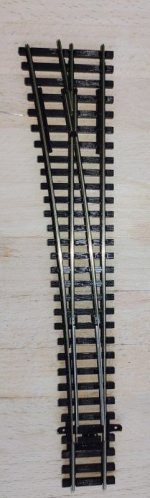

Foto: Total und Herzstück

Hej Poul, wie hoch ist das Schienenprofil? Sieht erstmal gut aus, was Du uns zeigst.
Helge
Für mich persönlich ergeben sich zwei veritable Nachteile der Peco-Weichen gegenüber denen von Tillig:
- die Darstellung des Herzstückes sieht mir irgendwie zu unnatürlich aus,
- die Weichenzungen haben ein Gelenk.
Gerade die biegsamen Weichenzungen sind ein unschlagbarer Vorteil von Tillig.

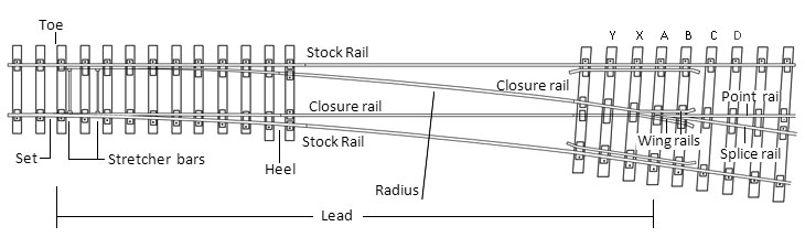

Fehlen bei Peco- (und Tillig-) Weichen nicht Doppelschwellen grundsätzlich?
Und stimmt bei den Peco-Teilen die (gerade) Schwellenlage am Ende von Stamm- und Zweiggleis?
Zur ersten Frage, bei Tillig ja, bei Peco wird (nehme ich stark an, bzw kenne ich diese nicht) die englische Schwellenlage dargestellt.
Wenn Du die korrekte Schwellenlage haben möchtest, gibt es bei Kühn und tt-filigran.
Zur zweiten Frage, englische Schwellenlage?
Edit sagt: Ja, es ist britisches Format, siehe Link:
