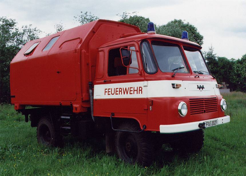

Feuerwehrmodell
Ich hätte da noch was für die Allgemeinheit. Zwar ohne Motor (!), bin ja nicht der Toni, aber jeder hat dieses Fahrzeug bestimmt nicht. Bei dem abgebildeten Lo 2002 A (ein echter!) handelt es sich um den RW 1 (Rüstwagen 1) der Freiwilligen Feuerwehr Vockerode (Sachsen-Anhalt). Das Modell stammt von JANO und ist ein Sondermodell, welches (?) nur ich besitze.
Es sollte nicht ganz sein! 2: Versuch
2.Versuch
Also Lo 2002 A der Fw Vockerode
  • Epoche 5, Lo 2002 A (!) mit LAK, RW 1 der Fw. Vockerode, Hersteller Jano-Modellbau (Unikat!), Bi.jpg
...is ja ein :fasziniert:es Teil! Und das hat JANO extra nur für Dich hergestellt?:wiejetzt:

Lothar, so ein Fahrzeug hast mit Sicherheit nur du,:brrrrr: denn die o.g. FFW hat so eines mit "Deckel" auf dem Dach und den normalen Frontscheiben nämlich auch nicht !
:)nietenzae Modus an: Die Kombination von Militärfahrerhaus ohne die kleinen Seitenscheiben ist mir nämlich gänzlich unbekannt. Zumindest bei dem LO Typ. so,:nietenzae Modus aus:)
Schaut aber trotzdem gut aus.:ja: So weit mir bekannt ist, gibt es von dem Typ LO auch gar kein korrektes Fahrerhaus, nur das vom 1800er V&V Modell...
Berthie, der war gut! :top:
Ja und dimabo, nicht so viel Lobhudelei, sonst werde ich noch ganz verlegen...:totlach:

leider :schlaumei muss ich korrigieren :streichel . Diese Kombination gibt es. Schau mal :schiel: HIER. Fast alle militärischen Varianten haben keine hinteren Seitenscheiben. Bei mir im Dorf (im alten Meck-Pom) hatte die Gemeinde auch solch einen LO. Er stammt aus Militärbestanden und hat eine neue Pritsche bekommen.
Also ist eine solche Feuerwehr-Version durchaus denkbar.

So, da is er wieder, (hab ich doch glatt noch den ELW-Dienst vergessen - desshalb erst jetzt meine Antwort)
@Toni
Wer lesen kann ist klar im Vorteil. Ich habs gerade nochmal gelesen und du hast ja eindeutig von den kleinen Seitenscheiben an der Front geschrieben. Tschuldigung. Da hattest du Recht.
Aber die gabs doch bei Jano noch nie - oder liege ich da jetzt falsch. Die könnte man (in diesem Fall besser Lothar) ja mit kleinen Profilen von Immergrün recht einfach nachbilden. Auch wenn die Rundungen dann vielleicht nicht ganz original aussehen. Aber immer noch realer als ohne.
Gruß Steffen
@edit
Aber so konnte ich dir wenigstens unseren alten Gemeinde-LO zeigen #grins#
Das habe ich mir schon gedacht, dass du da was verwechselt hast...
Aber die Option Evergreen ist nicht ganz verkehrt.
