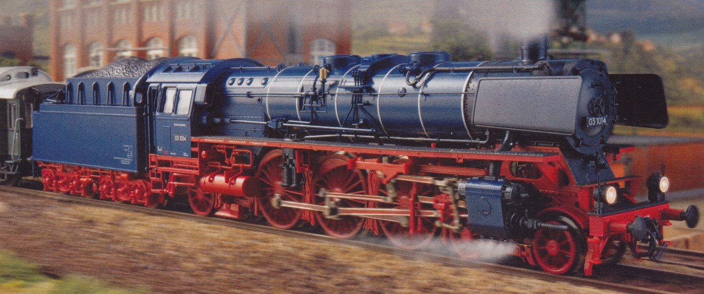

Ich hab was neues im Bau, die DB 03 1014 in Kobaltblau :
Hier die Roco Lok zum Vergleich :

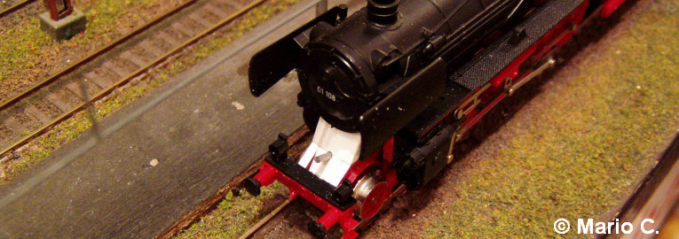

@ BR06
Ich habe doch noch einen 01er Führerstand gefunden und das Dach vorbildgerechter gestaltet.
Hat jemand vielleicht einen Kohleaufsatz für den Tender.
Ich habe ihn beim raustrennen der Kohle versemmelt (siehe Bild)
Falls keiner einen da hat (bestellen tu ich keinen) dann hat halt einer beim Beladen nicht aufgepasst und ne Kohlenlore an den Tender gedonnert :happy:
Mario

Das kriegst Du hin
Richtig herausschneiden, Evergreen einsetzten und dann verspachteln.
Die Strebe muß aber auch.... , das klappt schon. Bis Du lackierst, hast Du es fertig.
mario ich würd es auch rausschneiden und mit Evergreen ein neues Stück einsetzen. Eventuell die ganz Seitenwand und dann die Streben freistehend ausführen. Wenn Schon Denn Schon.
Bekommt die Lok eigentlich die Tender Abdeckklappen? Dann könnstest Du ja eventuell Arbeit einsparen...
Hallo Mario,
hab tatsächlich noch einen unversehrten Kohlekasten in der Bastelkiste. Muß wohl von einem 01.5er Umbau sein.
Melde dich per Mail, wenn du ihn noch brauchst.
