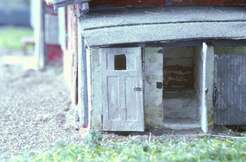

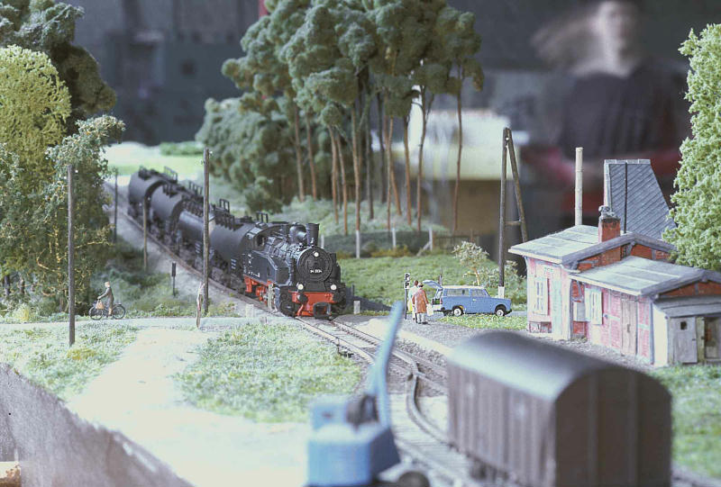

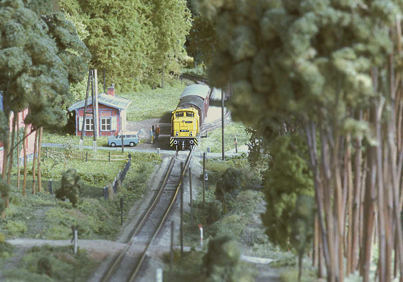

Hohentramm gab es sogar schon auf Modulen.
Das war ein Kloetze-Frühwerk.
Fotos by MM
Gruß vom Lokhauptmann
