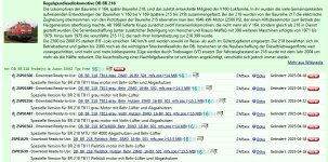

Am 09.07.2024 wurde von ZIMO ein neues (freies) 16bit-Soundprojekt (ZSP01577) für die BR 62 veröffentlicht.
PS: Ebenfalls neu in der Zimo Sound-Datenbank sind zwei kostenpflichtige 16bit-Soundprojekte von Herrn Henning für die BR 03.10 (Ölfeuerung) und für die BR 50.35.
Am 09.07.2024 wurde von ZIMO ein neues (freies) 16bit-Soundprojekt (ZSP01577) für die BR 62 veröffentlicht... :lupe:
:gruebel: scheint die Erste mit Schreibfehler zu sein, im Erscheinungsdatum...:gruebel:
Ansonsten würde das Soundprojekt von Herrn Henning
zur BR 03.10 Reko Ölfeuerung erst am 07.08.2024 und das
zur BR 03.20 Reko erst am 05.29.2024 erscheinen...:gruebel:
