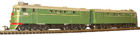

Peresvet Russische Doppellok
Hallo liebe TT Gemeinde,
heute möchte ich Euch mal kurz eine Lok zeigen, die schon seit vielen Jahren bei mir in der Vitrine steht. Mit der Zeit hat sich die Lok irgendwie verändert !
Der Lokrahmen hat sich stark verformt und dabei fast das Gehäuse gesprengt. Ich wollte Euch nun fragen , weis jemand Rat ?
Kann man ggf. den Rahmen wieder richten und was ist mit dem Material passiert ?
Habt Ihr auch solche Erfahrungen gemacht und wenn ja , wie kann man das schöne Modell doch noch retten.
Bin eigentlich Schachtelbahner und sammle meine Modelle nur noch, aber das sich Modelle in der Vitrine so verformen, hatte ich noch nicht. Habe noch weitere Peresvet Modelle in meiner Sammlung die keine Verformungen aufweisen. Sowohl die in der Schachtel als auch die in der Vitrine. Gekauft vor ca. 12 Jahren !
Vielleicht kann mir jemand helfen und weis Rat, wo man ggf. einen neuen Rahmen herbekommt.
Auf Eure Antworten bin ich gespannt , habe extra dieses Threat gewählt !
Der Rahmen vom Antriebsteil sieht genau so aus wie das Bild mit dem unmotorisierten Teil , gleiche Verformung .
LG
Jörg

Hallo Jörg,
das Thema hatten wir hier schon mal. Bist nicht der Erste, den es derart erwischt hat.
Die Lokrahmen haben die Zinkpest und quellen quasi auf. Im schlimmsten Fall zerbrechen sie dann an den Löchern der Gehäuseschrauben. Wenn dies der Fall ist, hat man meist noch Glück im Unglück, denn dann bleibt manchmal das Gehäuse in Ordnung. Meist reissen aber noch die Gehäuse....
Abhilfe gibt es in folgenden Varianten:
1. Man besorgt sich neue Rahmen von PERESVET (und hofft, das diese jetzt nicht mehr die Pest bekommen). Diese gibt es bisher (noch) kostenlos als Ersatz...
2. Man besorgt sich gefräste Rahmen aus Alu, gibt es in den Weiten Russlands. Kostenpunkt, je nach Loktype so etwa 25 - 30 Euronen.
3. Du besorgst Dir Fahrgestelle von V200, am Besten die von Roco. Damit hast Du dann nicht nur ein neues Fahrgestell sondern auch ein völlig anderes Fahrverhalten. Roco-V200 gibt es in der Bucht schon ab EUR 80,-.
Letzten Endes wirst Du nicht ums Basteln drumherum kommen. Viel Spaß!!
Das Sterben geht weiter ....
... oder willkommen im Club.
Moin Jörg,
mir hat es in den letzten Jahren sieben Rahmen und vier Gehäuse gesprengt.
Bei meinem monatlichen Spaziergang durch die Vitrine hab ich die nächste entdeckt. Ärgerlich, aber denke mal, nicht mehr aufzuhalten.
Matthias hat es schon gesagt: Roco 120er/V200-Fahrwerke
Kleine Bastelei meinerseits: Umbau TE3
Gruß Dirk

Hallo ,
erstmal Danke für Eure Antworten. Die Idee mit den V 200 Fahrwerken ist mir auch schon gekommen, wusste halt nicht ob es auch passt !
Die Gehäuse sind gottseidank nicht kaputt und können noch verwendet werden.
@Matthias
..ich werde mal ein Fahrwerk opfern ! Danke für die Tipps
@Dirk
..nun ich bin nicht so gern Mitglied im "Club der Unglücklichen " aber der Umbau - Bericht ist schon interessant. Danke auch Dir für den Tipp.
Ihr habt mir weitergeholfen Danke ! :argh:
Eine schöne Woche wünscht
Euch
Jörg

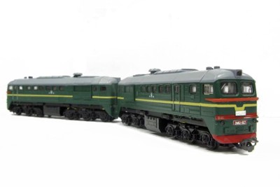

die TT-Datenbank sollte weiterhelfen:
Erster Link ist eine 2M62, gibt's als SZD und RZD-Ausgabe von Peresvet:
Zweiter Link ist sicher eine TE3. Gibt es ebenfalls von Peresvet, bei einigen Quellen könnte man die vielleicht noch bekommen:
