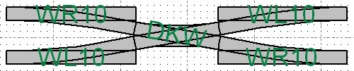

Dazu kommt die Tatsache das es bei Rocogleisen noch keine DKW gibt. Die soll zwar kommen, hat aber soweit mir bekannt 20° Winkel, passt also von der Geometrie nicht zu den 10° Weichen.

...wobei die DKW optisch recht wenig mit einer realen DKW zu tun hat.
...und un dieser speziellen Verwendung ausgesprochen unsinnig wäre.
