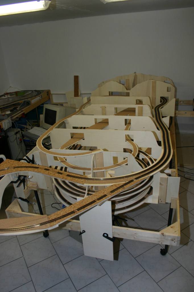

heute mal wieder ein kleines Lebenszeichen aus meinem Keller. Manchmal finde ich dann auch die Kraft (Zeit währe wohl das passendere Wort) an meinem Mammut-Projekt zu basteln. Obwohl... "ich" ist eigentlich falsch, es muss "wir" heißen, denn ich baue die Anlage nicht wirklich allein. Mein Mitstreiter ist Christian alias CJ85. Das schöne daran, auch wenn wir schon die eine oder andere Erfahrung im MEB Oranienburg gesammelt haben, so ist das doch für uns beide der erste eigene Komplettbau und wir ergänzen uns mit Ideen und Erfahrungen ideal. Allein macht´s mir eben keinen Spaß...:allesgut:
So, nun genug gesabbelt...
Hier mal die neuesten Bilder
Dieses Bild stammt vom September letzten Jahres. Der Schattenbahnhof mit Gleiswendel war fertig und zum Test haben wir die Gleiswendelumfahrung "mißbraucht".
Hier nun der aktuelle Stand meiner Baufortschritte. Rechts kann man die später sichtbaren Teile bereits erkennen. Zur Zeit ist links liegende Nebenbahn im Bau. Nach der Fertigstellung neuer Abschnitte gibt es umfangreiche Test´s um eventuelle Probleme sofort zu erkennen und zu beseitigen.
Der Blick in den Schattenbahnhof...
Wir testen vor allem, welche Loks mit der Länge der Züge in der Wendel klar kommen. So muss der Ganzzug mit 17 Selbstentladewagen in Doppeltraktion von 2 Ludmillas gezogen werden...ein geiles Bild...

Momentan bin ich zum Glück vom Baufieber befallen. Habe heute zwei Kehrschleifenmodule für die Nebenbahn besorgt. Die lässt nun auf dem mittleren Anlagenteil mit Schattenbahnhof, Bahnhof und Bergdurchfahrten bis fast zum zukünftigen Hauptbahnhof nicht mehr sehr lang auf sich warten...hoffentlich...
Gleise und Weichen sind schon in Arbeit. Weitere Bilder folgen dann selbstverständlich.

Ach ja, gebaut habe ich heute auch wieder. Ich habe in 5stündiger Arbeit alle Gleisverbindungen verlötet, das nächste mal mache ich es gleich. Dann kommt man auch noch besser ran. Mein alter Rücken schmerzt heute schon sehr.

Ich beziehe mich mal auf die Fotos in Deinem Betrag #86 - Bild 2, längs zur Blickrichtung die oberste Ebene, da meine ich die Bereiche einsprurig links ohne Gleis und rechts zweispurig mit Gleis zwischen den großen Radien.
Da sind auf der nahezu geraden Strecke zu viele kleine "Knicke" (kurze Radienabschnitte) drin. Das wirkt unrealistisch, zieh es lieber etwas weicher aus mit sehr großen Radien.
Ansonsten gefällts mir sehr gut!

Leider bin ich seit Oktober nicht mehr zum Bauen gekommen. Natürlich sind im letzten Jahr trotzdem Baufortschritte zu verzeichnen. Auf dem mittleren Teil der Anlage ist der Schattenbahnhof der Nebenbahn schon voll funktionsfähig und die Gleise auch schon bis zum noch einmal (ich hoffe endgültig) geänderten Nebenbahnhof geführt. Eine kleine Spielerei habe ich noch eingefügt. Vom Bahnhof wird ein Schweineschnäuzchen Touristen bis hinauf zur Burg bringen.
