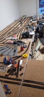

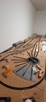

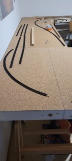

So der Postman war wieder da und hat Material gebracht. So sieht momentan das Endergebnis von meinem Bf. aus. Anschließend werde ich einzelne Blockabschnitte kennzeichnen bzw . die Löcher für die Antriebe und die Pularisierunngskabel und natürlich den Fahrstrom nicht zu vergessen .
Also viel Arbeit noch ,aber ich freue mich ,wenn mal alles läuft.

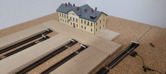

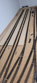

So die Bahnsteige sind da und passen sehr gut drauf . Der kleine Vorbau vom Bf wurde eingearbeitet und eine Rampe hat sich neben dem Bahnhofsgebäude dazu gesellt. Aber bis da ein Zug ankommt ,dauert es noch ein bißchen ,aber nicht so lange wie Stgt 21. ; - )

Sehr schön, was das so entsteht.
Du machst dir ziemlich viel Arbeit mit den schön geschwungenen Radien und der Anordnung von Weichen und Gleisen, da ist dieses hässliche Anschlussstück im letzten Bild geradezu ein Fauxpas.:wiejetzt:
Ich muss ja irgendwo die E Loks und Triebwagen abstellen . Bei Rangiergleise sind nur EW 2 Weichen drinnen.
Im letzten Bild das rechte Gleis ist provisorisch nur ein Anschluss um Probe zu fahren . Ursprünglich ist dass,das 5. Bahnsteiggleis.
