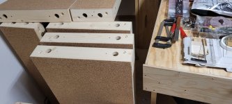

Meine geplante Modulanlage
Hi Gerald,
das scheint alles so ziemlich Hand und Fuß zu haben. Weiter so! Bin gespannt, wann ich die Module bzw. Segmente das erste Mal auf Ausstellungen sehen darf.

Ich habe die Module vom Eisenbahn Modulbauer . Bei dem sind die Seitenwände ca 8cm hoch . Da müsste man mit einer Schraubzwinge verbinden um auf die AKTT, FREMO NORM zu kommen. Die eingleisige Aus u. Einfahrt hat ein Radius von 70 cm und führt dann auf die andere Seite vom Zimmer.
Hallo Frank ,im Ursprung sind das Module von 1×0.50 m und das doppelt nebeneinander oder quer. Er hat auch 0,25 ×1,00 m ,und viele andere Arten von Segmente die auf dem System passen zum Anlagenbau. Gehe mal auf die Seite Modellbahn Module.
Module sind das ,aber nicht nach der Fremo und AKTT Norm ,aber wenn alle nach der Art bauen, passen sie zusammen nur das es kein Mittelpunkt der Gleislage vorschreiben so wie bei Fremo ,und AKTT.
@Gerald G Wenn du die einzelnen Teile individuell zusammenstellen kannst, sind es Module, sobald du die Teile nur in einer gewissen Reihenfolge zusammenbauen kannst, sind es Segmente. Alles in Bezug auf fertig gebaut, nicht die rohen Kästen.
Dann sind das alles gleiche Segmente am Bf . bei der Ausfahrt könnte man andere Module mit Schraubzwingen ansetzen . Da die Anlage im Zimmer aufgebaut wird ,habe ich die Art am besten empfunden. ,da ich sie jederzeit abbauen kann.
Ja, das ist ja auch sinnvoll so zu bauen. Denn so hast Du ja die Möglichkeit einfach jedes Teil (ich habe bewusst nicht Modul oder Segment benutzt) zu bearbeiten, schön auf die Werkbank stellen ohne über Kopf arbeiten zu müssen.
Eben der Vorteil der Modulbahner.
Schraubzwingen sind nur eine Notlösung beim Modulübergang, dafür gibt die jeweilige Norm ja auch die Verbindungsschrauben vor.
