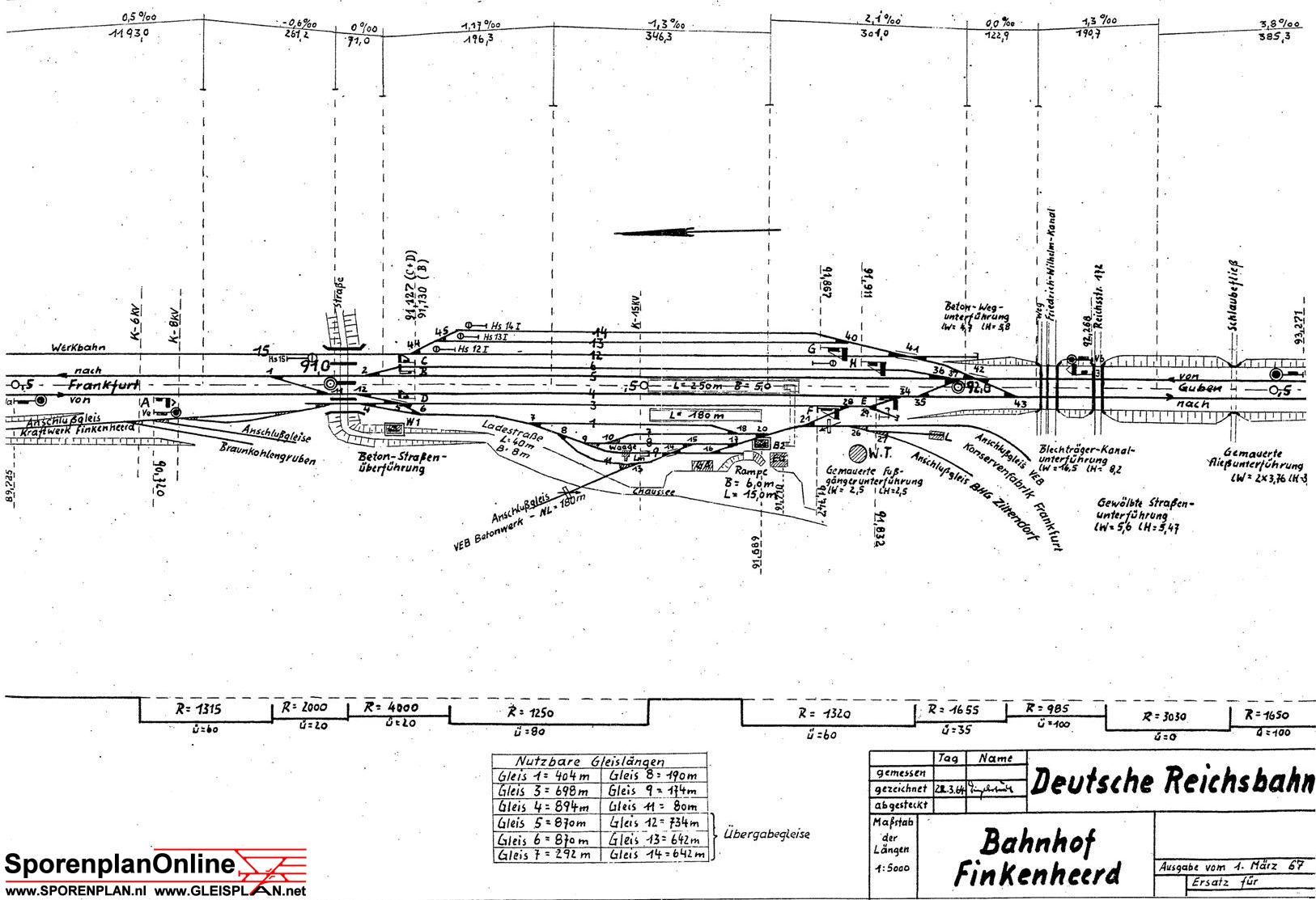

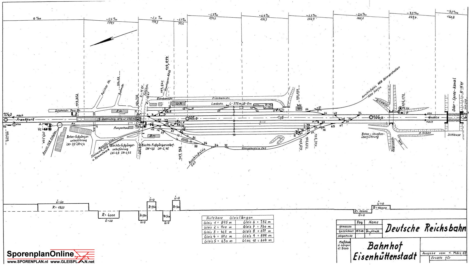

Moin,
eigentlich.... ist das auch eine Frage der gewählten Epoche. Früher war es durchaus üblich, auch Kreuzungsweichen ins Hauptgleis zu legen.
Wenn man ältere Pläne betrachtet, findet man sowas öfter. Sogar in Finkenheerd in der Südausfahrt.
Oder 13 km weiter in Eisenhüttenstadt.
Damals fuhr die Bahn aber auch insgesamt etwas langsamer....
Grüße ralf_2
