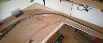

03 neuer Weichenradius.jpgHier der neue Weichenradius von der IBW abgenommen.
Die rechte Seite der Zunge liegt nicht wirklich an und eine Lok mit dünnem Zahnkranz wie die Roco Ludmillas könnten das aufschneiden.
Ich habe mir angewöhnt (so wie es LiwiTT beschrieben hat) bei allen Weichen eine "Tasche" in das Schienenprofil einzuarbeiten. Auch spitze ich immer die Zungenspitze (vor dem Einbau) noch an. Damit habe ich bis jetzt die besten Erfahrungen gemacht. Nur beim Einbau sollten man aber auch aufpassen, dass man die Weiche nicht mehr "verbiegt".
Mal sehen ob ich es heute abend schaffe ein Bild zu machen. Die "Tasche" soll die Zungenspitze so "verschwinden" lassen, dass keine "Kante" mehr vorhanden ist, es also wie "glattgefeilt" aussieht.
Der Rolltest der neuen Weiche und der leicht geänderten Kurvengeometrie verlief soeben ohne Probleme.
Ich habe doch einen komplett neuen EW2 Bausatz genommen. Nichts ist schlimmer als irgendwann doch Probleme zu bekommen und nicht mehr ohne Demontage daran zu kommen.
Der Übergang von der EW2 zum Bogen sieht aus wie ein Knick, oder ist das eine optische Täuschung? Der Bogen sieht nicht so harmonisch aus.

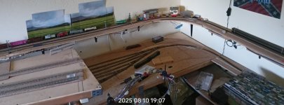

Hier gibt es auch wieder Neuigkeiten. Ich habe in den letzten 2 Wochen auch weitergebaut.
Zuerst die linke Abfahrt/ Anbindung für den SchaBa gebaut. Vorne kommt ganz zum Schluss noch eine Absturzsicherung aus Acrylglas o.ä. davor.

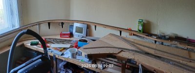

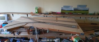

Heute habe ich das seit 2012!!!! fertige Hauptsegment der Ebene 0 (lose) platziert. :arrow: Matze baut jetzt auch!
Die 17cm Höhe für den SchaBa müssen reichen, das ich ein halbwegs plausible Trennung zur Nebenbahn bekomme.
