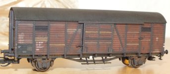

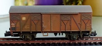

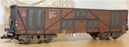

Und noch drei Beispiele für Farbexperimente. Dann soll es auch gut sein. Die Anregungen erhielt ich durch diesen Kanal. Da es hier um Fahrzeuge in H0 geht habe ich die Erfahrung gemacht in TT ist nicht immer alles umsetzbar. Bedingt durch die kleineren Flächen.
Gruß Thomas
Vielen Dank. Einige Ideen sind in dem Kanal abgeschaut.
Gruß Thomas

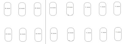

Beim ersten Versuch, hinsichtlich der Tankuhr, hatte ich diese auf Papier ausgedruckt. Das Ergebnis hat mich leider nicht beeindruckt.
Ich habe die Uhr dann seitenverkehrt auf Folie gedruckt un mit weißer Farbe hinterlegt.
