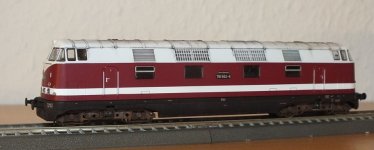

So bei der 118 bin ich auch ein Stück weiter. Sie soll ja in einem guten Pflegezustand dargestellt werden.
Gruß Thomas
Danke @TT-Frank . Schön wenn es gefällt. Beim Betrachten der Bilder ist mir aufgefallen, dass die Alterung der Lufteinlässe der vorderen Klappen zu stark ist. Ich habe sie etwas mit Isopropanol aufgeräumt.
Gruß Thomas

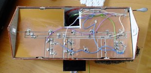

Heute mal eine Idee zum Beleuchten von Gebäuden.
Hier am Beispiel meiner Lokleitung.
Diese entstand aus zwei Bausätzen Lokleitung von Auhagen.
Wenn das Gebäude fertig und der Fußboden bearbeitet wurde. Werden die Trennwände des Erdgeschoss gestellt.
Nun wurden zwei Platinen für das Erdgeschoss zugeschnitten. Diese wurden dann an den Stellen wo eine Led das Zimmer beleuchten sollte gebohrt und die Leitebahnen gefräst. Die Platinen wurden von Unten weiß lackiert. Nach dem Verdrahten wurden sie auf die Trennwände geklebt.Lokleitung_4.jpg
Im Anschluss wurde der Fußboden der ersten Etage mit kleinen Abstandhaltern auf die Platinen geklebt und die Trennwände eingesetzt.
Zum Schluss wird die Decke vom Obergeschoss als Platine angefertigt. Sie wird wie die vohergehenden Platinen behandelt. Die Kabel werden durch einen unbeleuchteten Raum geführt. Nun ist es möglich jedes Zimmer einzeln zu beleuchten. In diesem Fall übernimmt ein Beleuchtungsmodul von Tams die automatische Ansteuerung.
Gruß Thomas

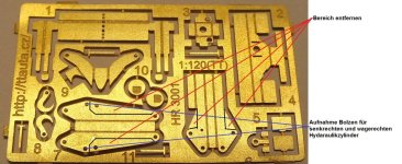

Heute einmal die Modifizierung eines HR 3001 von Michal Štěpnička zum LDK 1250. Er ist dann zwar nicht ganz exakt im Maßstab, gibt aber die Proportionen gut wieder.
Als erste Anpassung wurde die Platine bearbeitet.
Einige Bereiche wurden entfernt.

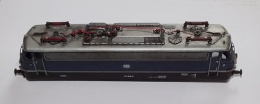

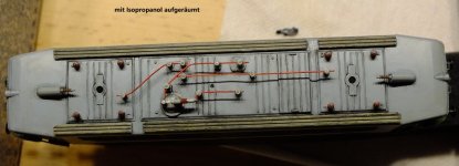

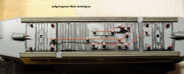

Zur Zeit wird eine 242 gealtert. Die Grundlage für das Dach ist eine Bearbeitung mit Wash.
Da bei kleineren Modellen das Aufbringen nicht unproblematisch ist. Man kann es hier sehen. Ist ein Aufräumen mit Isopropanol notwendig.
So ergibt sich eine Grundlage für die weitere Alterung. Nun wird mit mattem Lack versiegelt. Weiter geht es mit Pigmenten. Die Laufstege wurden mit der Farbe Sand und einem dunkelgrauen Wash behandelt. Das behandeln mit Isopropanol bei ausgehärteten Lacken ist, wie man sehen kann, unproplematisch.
