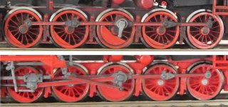

So weiter geht es mit dem Bau der 52 5885. Da das Modell aus einem 20 Jahre altem Grundmodell entsteht, habe ich festgestellt, dass die Radsätze heute viel filigraner sind. Ich habe mich entschlossen diese zu tauschen. Mal zum Vergleich ein Bild.
Die Schieberkästen haben nun ihre Entwässerung bekommen. Nach dem Grundieren stellt man immer einige Fehlerstellen fest, wie zum Beispiel an der Zylinderentwässerung. Diese Stellen werden nun mit Plastic Putty noch bearbeitet. Fotos nach dem Grundieren erstelle ich seit einigen Jahren immer . So sind Fehlerstellen noch behebbar.
Gruß Thomas

So die neuen Radsätze wurden gealtert. Zu erst wurde der Achswellenstumpf mit Weinert Schwellenfarbe eingefärbt und dann der Radkörper mit Weinert RAL 3000. Zum Schluss wurde noch mit Wash gearbeitet. Alle Farben wurden mit dem Pinsel aufgetragen. Mal ein Vergleich mit dem Fahrgestell der 52 6666.
Gruß Thomas
...zuerst wurde der Achswellenstumpf mit Weinert Schwellenfarbe eingefärbt...
...warum? nach (Original-) Vorschrift soll doch da gar keine Farbe drauf - ein Tröpfchen Brünierung hätte gereicht...
(Museumsbahnen machen natürlich, was sie wollen und machen sie rot ;) )
Richtig Brünierung hätte es auch getan. Hatte aber keine da. Das brünieren könnte ja eigentlich der Hersteller schon übernehmen.
Da es ein Epoche IV Fahrzeug wird konnten die Achsstümpfe leider nicht rot eingefärbt werden.
Gruß Thomas

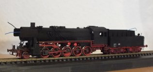

Nun ist erst einmal die Farbe aufgetragen. Dabei wurde mit Pigmenten gearbeitet. Das erste Mal habe ich mit dem matten Lack von Bergswerk versiegelt. Er ist absolut grifffest. Es werden nun noch einige Details hervorgehoben. Die Verkabelung steht nun auch an. Ein Lautsprecher ist schon verbaut.
Gruß Thomas

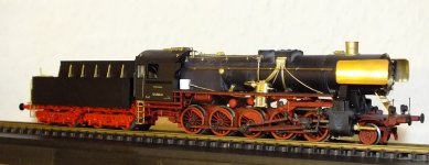

Farblich ist die 52 5885 nun fertig. Die Lokschilder werde ich in den nächsten Tagen bestellen. Die Elektronik ist einschließlich Sound fertig. Da ein Kessel von MMC verwendet wurde, musste die Feuerbüchse für den Lautsprecher ausgefräst werden. Da der Tender als Ersatzteile von Tillig bezogen wurde, habe ich auf den originalen Motor verzichtet und einen Glockenankermotor verbaut.
Die Lok soll den Zustand darstellen, als das Personal noch die Lust hatte das Fahrwerk zu putzen.
Gruß Thomas

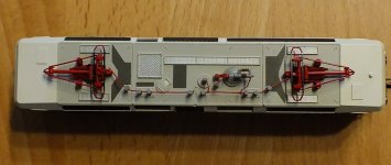

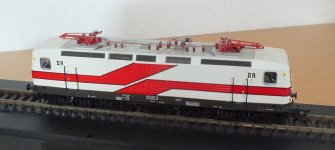

Heute möchte ich mal meine BR 212 vorstellen. Ich habe einige Änderungen vorgenommen. Die Dachfenster bestehen aus Acryl. Die aufgedruckten hellblauen Fenster weichen extrem vom Original ab. Die Frontfenster bestehen auch aus Acryl und wurden mit dem Rahmen der Digitalzentrale verblendet. Der Fensterrahmen der Seitenfenster wurde mit Silber ausgelegt, da dieser ein komplettes Bauteil beim Original war.
Die Dachaufbauten wurden dem Original angepasst. Die Palletten der Stromabnehmer stammen von der Firma Kühn.
Angetrieben wird das Fahrzeug von einem Maxon Motor.
Da durch die Lichtleiter wiederholt eine Streuung an den Lichtausgängen zu verzeichnen war wurden Lichtplatinen angefertigt. Diese wurden dann im Gehäuse eingeklebt und über Steckverbindungen mit der Hauptplatine verbunden. Durch die Lichtplatinen ist es auch möglich alle Scheinwerfer einzeln an zu Steuern. Dieses habe ich bei meinen Fahrzeugen der BR 243 dann realisiert. In diesen sind keine Schwungmassen mehr vorhanden und es wurde Platz für einen zusätzlichen Funktionsdecoder frei. Bei den 243 lassen sich alle typischen Signalbegriffe realisieren.
Rangiersignal
nur rechter Scheinwerfer blendet auf
Falschfahrtsignal
Weiterhin wurde das Fahrzeug mit Teilen der Digitalzentrale zugerüstet.
Gruß Thomas
