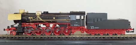

Die 52 1206 hatte ich in der Bastelkiste aus den Augen verloren. Nun ist sie fertig zum Lackieren und Altern.
Gruß Thomas
Da hast du ja wieder sehr filigran ergänzt :icon_smil
Der Abstand zwischen Lok und Tender ist so original?
Poldij
@TT-Poldij Danke. Der Abstand ist wie auf dem Anhang wenn der Tender gekuppelt ist. War auf den vorhergehenden Bildern leider nicht eingehklippst.
Gruß Thomas

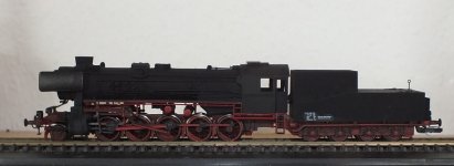

Hier mal der erste Probezusammenbau. Das Fahrwerk ist fertig gealtert. Nun sind nur noch Alterungsspuren im oberen Bereich erforderlich und die Beschilderung.
Gruß Thomas
Eventuell hat hier im Board schon ein Mitglied über die Befestigung des Kessels mit dem Fahrwerk beim Einsatz einer Rauchkammertür von MMC geschrieben. Ich war zu faul zum Suchen. Man kann sich ja die Befestigungsklemme der 52.80 bestellen. Ich bin einen anderen Weg gegangen. Bei mir kommt die alte Befestigungsklemme zum Einsatz.
Gruß Thomas

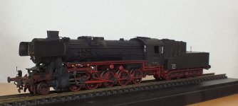

Nun ist sie fertig die 52 1206-3 des Bw Röblingen am See. Die Leitungen unter dem Führerhaus müssen noch angefertigt werden. Die Alterung ist aber nun beendet.
Gruß Thomas
