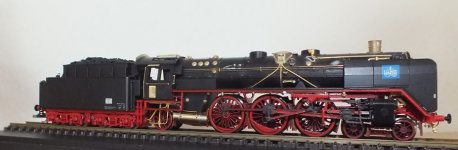

Heute ist nun die Lokführerseite fertig geworden. Der Luftbehälter hängt noch etwas tief. Er wird erst nach der Lackierung fest eingebaut. Auf die Lackierung muss sie noch ein wenig warten, da ich mit Weinert Farben lackiere und ich deshalb auf der Terrasse lackiere.
Nun werde ich mich mit dem Tender beschäftigen.
Gruß Thomas

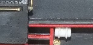

Eine kleine Nacharbeit am Fahrgestell. Es wurden die Sandrohre angebracht. Dabei bin ich einen Kompromiss eingegangen.
Gruß Thomas

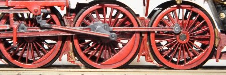

Es ist schon krass, welchen genialen Eindruck die lackierten Räder und Steuerungsteile machen. Ich bin begeistert. :fasziniert:
Das Einfärben der Radsätze geht ganz einfach. Nicht mit der Spritzpistole sondern mit dem Pinsel. Die Nitrofarben von Weinert werden soweit verdünnt, dass sie fast fließen. Am Anfang werden die Speichen und die inneren Seiten der Bandage eingefärbt. Am Ende wird die Farbe reichlich auf die äußeren Flächen aufgetragen und zwar so, dass sie sich in der Mitte wölbt. Nach dem Trocknungsprozess zieht sich diese komplett glatt.
Sollte Farbe auf die Lauffläche gelangt sein, kann diese mit einem Wattestäbchen und Isopropanol wieder abgetragen werden. Das Wattestäbchen sollte dabei nur leicht angefeuchtet sein. Man sollte am Anfang an einem alten Radsatz probieren um das Gefühl zu bekommen. Sollte einmal etwas schief gehen kann man die Farbe mit Isopropanol wieder abwaschen. Der Kunststoff wird dabei nicht angegriffen.
Gruß Thomas

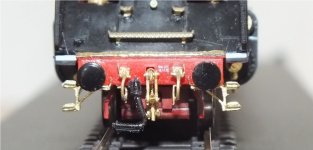

Nun ist die Pufferbohle komplett.
Gruß Thomas
