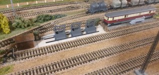

Nur mal eine Frage von einem Laien. Von diesem Rheostat habe ich hier erstmalig gehört. Wofür ist dieses Dingens denn überhaupt gut?
Wenn ich mich so dunkel entsinnen kann, wurde da die optimale Leistungseinstellung der Dieselmotoren vorgenommen. Wir hatten ein Rheostat in Leipzig-Wahren. Jahrzehnte ist es her.
...nein - das ist ein riesiger, regelbarer Lastwiderstand.
Und wenn schon Eistellungen, dann zur Einstellung der Steuerung der Generatoren - entweder der Traktion, oder der Heizing/Zugsammelschiene.
Dieselmotoren werden anders eingestellt...
Also nichts für kleine BW's. Bei mir werden max. kleine Dieselloks (bis BR 106) behandelt werden.
...nichts für Bwe, die keine Dieselelektrischen Lok, oder Loks mit elektrischer Zugversorgung (z.B. BR 119, dieselhydraulischer Antrieb, aber Zugheizung) beheimaten...

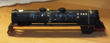

Nein. Ich habe noch so viele Kessel in der Bastelkiste. Einen habe ich schon mal abgeräumt und geschliffen. Wenn dann alle Teile angebaut sind bekommt er optisch etwas mehr Volumen.

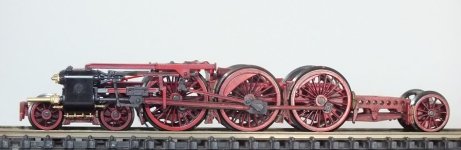

Das Laufwerk für die 01 ist nun fertig. Die Speichen der Vorläufer- und Nachläuferachsen habe ich leicht geschwächt. Eine Alterung habe ich dem Laufwerk auch noch verpasst. Nun bearbeite ich den Umlauf. Dabei werden die Kanten des Stehkessel abgerundet und die Waschluken eingebaut.
