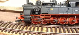

Habe seit heute eine 94er von Kühn. Es ist das Epoche IV Modell mit der Artikelnummer 31920. Die Lok wurde neu im Geschäft gekauft.
Die Probefahrt im Laden war perfekt. Nach 10 Minuten einfahren zuhause quitscht und klemmt dadurch die Lok etwas in beide Richtungen beim langsamen fahren.
Hat von euch jemand dieses Problem gehabt und weiß wie ich am besten Abhilfe schaffen kann? Das quietschen kommt vom Fahrwerk, lässt sich aber leider nicht genau lokalisieren.
Das eigentliche Problem liegt aber bei der verbogenen Kolbenstange darunter. Die Silikonpaste überdeckt hier das Problem nur.
So sollte es aussehen.
Die Kolbenstange sollte parallel zur Gleitbahn laufen. Ich würde das reklamieren, wenn sich das Triebwerk in wohlgefallen auflöst, wenn die Garantie abgelaufen ist, ärgerst du dich.

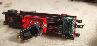

Meine Lok ist bisher analog sehr gut gefahren, jetzt sollte sie einen Decoder bekommen…….Kurzschluss und Fehlermeldung sind die Folge.
ich vermute eine defekte Leiterplatte. Garantie ist natürlich leider durch. Bevor ich mich um eine neue Leiterplatte kümmere, hatte jemand ein ähnliches Problem und vielleicht eine andere Ursache gefunden und eine einfachere Lösung?
Ja ich. Hatte fast den Sounddecoder geschrottet deswegen. Analog lief se tadellos. Da war auf der Leiterplatte ein Litzenhärchen zwischen zwei Lötstellen. Unter der Lupe auch erst bei 12facher Vergrößerung zu erkennen. Mit dem Skalpell durch gekratzt und Ruhe war. Die Lötpads sind sehr eng beieinander.
Auch ich hatte ähnliche Erfahrungen gemacht. Bei mir waren die Lötstellen auf der Leiterplatte wohl etwas zu dick und haben einen Kurzschluss verursacht. Der Sounddecoder hat es überstanden, aber eine Loklaterne wurde geschrottet.
Danke für die schnellen Antworten, bezieht Ihr Euch auf die kleine Leiterplatte auf der der Decoder aufgesteckt ist? Ich habe da noch nichts gefunden……..
Hallo in die Runde.
Jetzt fährt die Schöne wieder, auch mit Decoder!
Hab die Leiterplatte mit dem Decoderhalter mal abgeschraubt, ein bisschen die Kabel ordentlich verlegt, dabei das Kreuzen der Kabel vor den Lötpunkten vermieden.
Alles wieder zusammengeschraubt und seitdem fährt sie wie es sein sollte.
Die Kabelverlegung unterhalb und zur Leiterplatte war sehr abenteuerlich.
