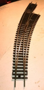

Hab ne Ti-Bogenweiche fast alle fahren drüber ausser Vt18 und komischerweise rückwärts die Beckki 37 er
Die Weiche darf sich als Sieger fühlen und fliegt nun raus!
Mir fiel jetzt noch auf, die ehemals hochstehende Zunge kippelt auch zu allem Unglück. Somit liegt sie von selbst (oben am Kopf) nie perfekt an. Man kann sie zwar per Hand anlegen, dann ist es besser. Also ist kein störender Krümel dahinter. Nur per Stellschwelle funzt es halt nicht.
Dagegen liegen die Zungenspitzen meiner Selbstbauweichen gut an. Dann sind die wohl doch gar nicht so schlecht gelungen. Backenschiene und Zungenspitze sehen selbst mit der Lupe wie ein Teil aus. Da passt keine Briefmarke zwischen!
Blöd, gerade an dieser Stelle hat die suuperschlanke Kühn-Bogenweiche perfekt reingepasst!
Mal schauen, ob das mit einer 12° Flexsteg hinzubekommen ist.

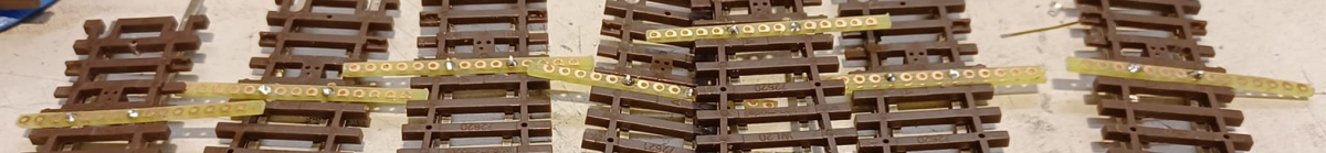

Mich hats gejuckt und ich habe es probiert, in eine Kühnweiche selbstgemachte Zungen einzusetzen.
Die herzstück-seitigen Zungenabschnitte lassen sich bei der Kühnweiche mit etwas Kraft herausziehen.
Somit ist der Weg für den Umbau frei.
Aus dem Material einer Kühn-Schiene konnte ich nach Vorbild einer Tillig-Flexsteg neue Zungen basteln.
Das Stellfach muss nun an die Stelle der Zungenspitzen. Für das neue Stellfach muss unter beiden Schienen der Kunststoff entfernt werden. Das hiermit frei gewordene Schwellenstück ist nun abziehbar. Dem Einfädeln der neuen Zungen ist nun nichts mehr im Weg. Hinterher kann das Schwellenstück wieder aufgesteckt werden. (fehlt auf dem Bild)
Eine Stellschwelle fehlt auch noch...
Ich wollte eigentlich anstelle der Kühnweiche eine Tillig Flexsteg einbauen. Das passt aber nicht. Die Kühnweiche zweigt im flacheren Winkel ab. Da kann die Tillig nicht mithalten.
Die Kühnweiche hat als Nachteil dafür einen etwas längeren stromlosen Bereich im Herzstück. Bei Tillig wäre hier komplett Metall. Bei Kühn ist die Spitze aus Kunststoff. Macht etwa 5mm.
Als Vorteil gibts bei der Kühnweiche, wie auch bei den DDR-Weichen, kein Schlagloch im Herzstück wie bei meinen Flexstegweichen. Im Herzstück sitzt hier der Spurkranz unten auf. Wie vermutlich auch bei allen anderen Tilligweichen.
Bei meinen selbstgebauten Tillig-Flexsteg-Weichen fällt der Spurkranz im Herzstück gern mal in die Schwellen.
Man siehts manchmal am Wackeln der Waggons beim Überqueren des Herzstücks.
Mittlerweile komplettiert mit Stellschwelle aus Leiterplattenmaterial. Vielleicht etwas klobig ... Naja.
Auf der Unterseite ist das Stellfach mit einem aufgeklebten dünnen Kunststoffdeckel verschlossen.
Die Zungen habe ich noch mit den jeweiligen Backenschienen elektrisch per Litze und Lötkolben verbunden.
Diese Kombination von Federzungen auf starrem kühnschen Hartplastik-Unterbau in Verbindung mit der stabil geratenen Stellschwelle macht einen soliden Eindruck! Nichts kippelt. Nun liegen auch die Zungenspitzen sauber an.
Vielleicht ist dieser Umbau einer Kühnweiche eine Selbstbau-Alternative zu den Tillig Flexstegweichen, falls ein schlanker Abzweig benötigt wird.
