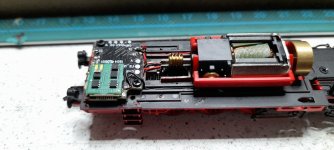

Ich hab den freien Tag genutzt um der 94er eine Staco zu spendieren.
Also erstmal Gehäuse ab und Ausschau nach einem freien Plätzchen halten:

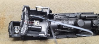

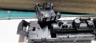

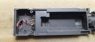

Für die Staco-Platine ist Platz aber für die Goldcaps reicht der Platz nicht. Bleibt nur das Führerhaus. Das öffnen erfordert Mut und Ausdauer. Der Tender ist mit 4 Stecknasen am Führerhaus angeklebt. Dieses wiederum mit 4 Stecknasen auf dem Metallgehäuse aufgeklebt. Im Tender (Bild 2) sind 2 der Stecknasen zu sehen. Diese müssen also gelöst werden. Bis auf einen (natürlich der letzte) blieben die Nasen heil. Leider nicht sehr bastelfreundlich ausgeführt. Aber dann war der Platz gefunden: Im Führerhausdach:
Nach der farblichen Behandlung wurden die Caps ins Führerhausdach geklebt. Wenn schonmal offen, auch gleich das Personal zusteigen lassen:

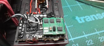

Kabel nach unten durch die Öffnung für den Lackdraht geführt und an die Platine anlöten. Mit Doppelklebeband wird die Staco-Platine auf der Lokplatine fixiert. Auf der Lokplatine sind mit V und GND auch die entsprechenden Decoderanschlüsse herausgeführt.

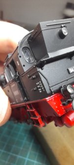

Abschließend noch eine Frage an die Besitzer der 94 1013-5: Fehlen bei Euch auch die Griffstangen an der Führerhausrückseite?
