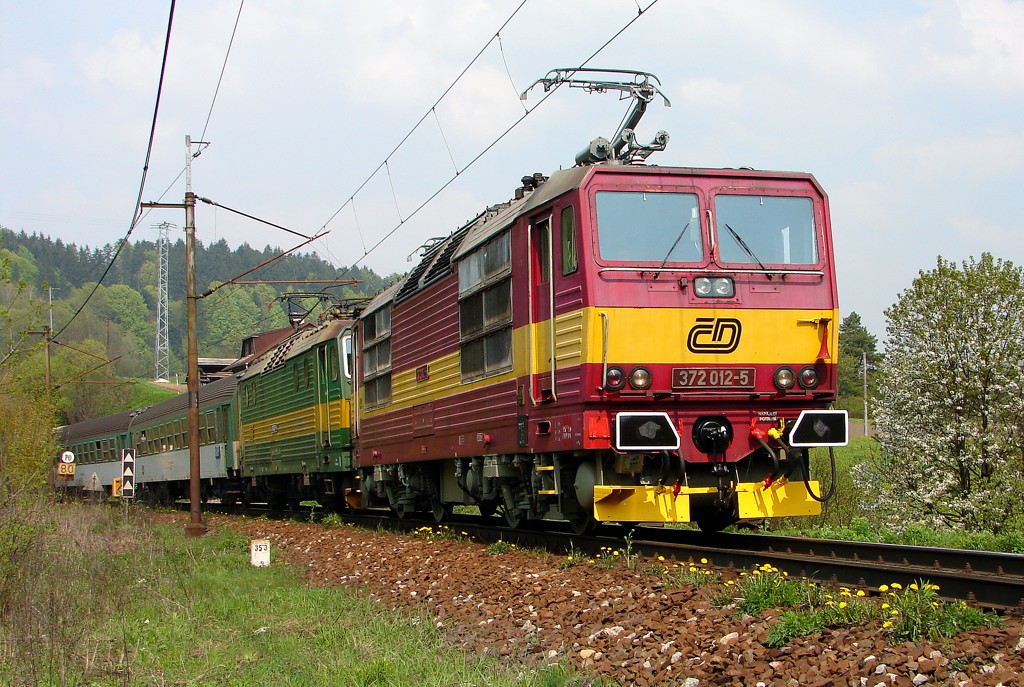

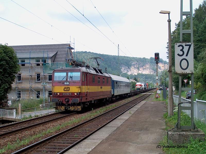

Hat das Modell nicht mindestens ein rotes Typhon?
Am Modell steht als Untersuchungsdatum der 27.04.2006, was dem Vorbild 372 012 entspricht. Am 06.05.2006 (demnach die Probefahrt nach o.g. Untersuchung) hatte das Vorbild schon (?) ein rotes Typhon an Führerstand 1, am 02.07.2006 hatte 372 012 ein gelbes Typhon an Führerstand 2. Sehr lang kann der Zustand von zwei gleichfarbigen (gelben - ?) Typhonen nach dem 27.04.2006 (= nachgebildeter Zustand) nicht gedauert haben.
... und am 22.3.2011 war es am Fst.1 wieder rot.
Ich denke, es wird sich schlicht um ein auch an anderen Loks verwendetes Tauschteil handeln, was möglicherweise nur grundiert ist und nicht immer sofort der Umgebungsfarbe angepaßt wird.
Die BR 155 hat mitunter auch schwarze Typhone dran.
Dann aber schon mit dem neuen Logo. ;)
H-Transport war aber der Meinung, der nachgebildete Zustand sei (a) richtig und hätte (b) zwei gelbe. Das Modell hat allerdings mindestens ein rotes Typhon und vom konkreten Vorbild kenne ich für den Zustand nach 04/2006 nur rote Typhone am Führerstand 1. Jedenfalls habe ich keine Bilder mit gelbem Typhon an Führerstand 1 zwischen 04/2006, 2008 (neues Logo) und heute gefunden. Ich zweifel somit, ob es am 22.3.2011 wieder rot war oder nicht besser immer noch rot war.
Jedenfalls kann ich H-Transport nicht ganz folgen, welcher der nachgebildete Zustand sein soll. :fragen:
Also kommen zwei gelbe Typhone maximal für die von Mika recherchierten 8 Tage im Jahr 2006 überhaupt in Frage (wenn man die aufgedruckten Revisionsdaten berücksichtigt). Dann werde ich wohl ein Typhon gelb lackieren. Hier mal zwei Aufnahmen aus dem Jahr 2005 - da sah die Sache noch anders aus:
