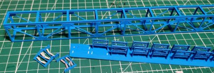

Daher habe ich vor langer Zeit für meine inzwischen fertig gestellten Scmms (man mag es kaum glauben) eine Stahlträgerkonstruktion begonnen.
Das neu gebaute Werkzeug hat sich auch direkt als sehr hilfreich erwiesen.
Ein paar Montagelehren bzw. -klammern hat dann aber der Drucker beigesteuert.

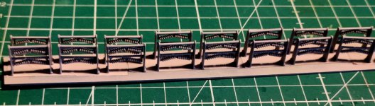

Ein bisschen helfen durfte der 3D-Drucker dann auch direkt für das Modell, damit ich nicht völlig den Verstand verliere.

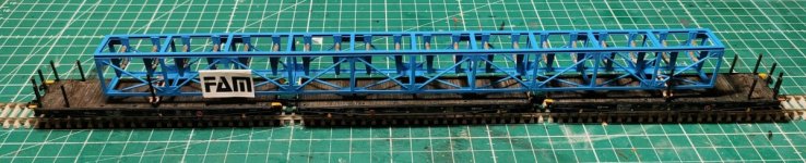

Aktueller Zwischenstand
Natürlich hätte man auch alles drucken können, aber mit FDM Druck gibt es doch ein paar Grenzen (Supports sehen nie gut aus, Bridges mögen mich nicht sonderlich) und ich hatte nun einmal konventionell angefangen sowie das wichtigste Argument überhaupt: ich mag Modellbau.
Trotzdem ein kleiner Vergleich:
