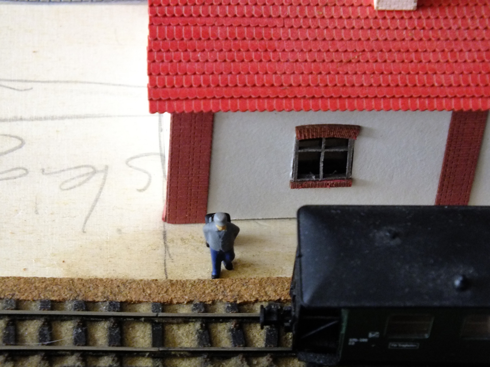

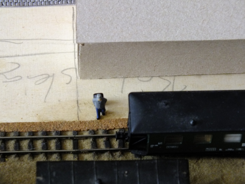

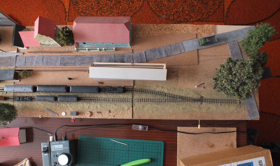

Naja... nee, konnte ich nicht. Dafür ging es an einer ganz anderen Stelle weiter, dem Empfangsgebäude. Das war ja bisher nur ein erweiterter Platzhalter, der sich hinsichtlich Konstruktionsweise und Größe als suboptimal herausgestellt hat, gerade letzteres finde ich aber recht wertvoll. Problematisch war vor allen Dingen die Breite des Gebäudes. Zwischen Straße und Gleis blieb bei etwa 5cm Gebäudebreite nur diese schmale Bahnsteig...
so unbefriedigend wie unsicher.

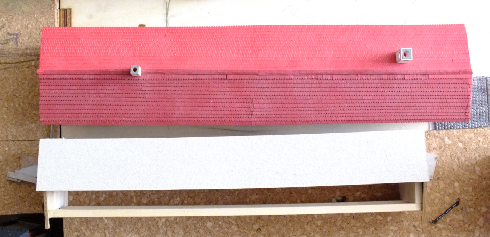

Der neue Entwurf wurde nicht nur 1cm schmaler, sondern auch etwas kürzer und der Giebel etwas flacher um das Gesamtbild des Gebäudes den neuen Proportionen anzupassen.
Weiter gehts "jetzt" mit den fehlenden Wand und Dachelementen, sowie Türen und Fenstern (diesmal vergesse ich vielleicht keine). Die brauche ich dringend um ein besseres Gesamtbild von der jetzigen Version zu bekommen. Dann muss ich mich aber wirklich langsam an die Straße machen :/

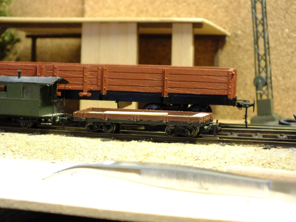

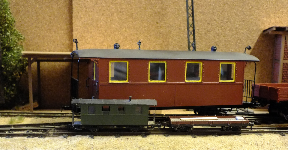

Einen solchen Zug, hatte ich mir immer in 0e vorgestellt. Dass ich es mal in 1:120 baue, hätte ich nicht gedacht. Das ist schon ziemlich geil und vor allen dingen platzsparend.
In 1:45 habe ich dafür Anfang des Jahres einen meiner Lieblingswagen (...) erstehen können. Einer der Gründe, warum es hier nicht weiter ging ist nämlich ein kleines 0e Projekt was sich aufgedrängt hat, u. A. weil sich mir einer Weimarer O-Wagen angeboten hat. Jetzt bieten sich hier dafür div. Größen vergleiche an.
Farblich habe ich mich bei meinem 0e Bausatz für Epoche I entschieden, ansonsten sind die Wagen mehr oder weniger Baugleich.
Mein Weimarer in 0e ist nicht nur wesentlich größer, sondern hat auch einen etwas höheren Wagenkasten. Ganz fertig ist er noch nicht aber ich denke schon zeigbar.
Der Wagen passt zwar garnicht in mein 0e Konzept. Nein sagen konnte ich hier aber auch nicht. So viele DDR Schmalspurneubaugüterwagentypen gibt es nicht, im Modell noch weniger... dafür musste ein Multiepochales Minidiorama her (bzw. der Bau etwas beschleunigt werden). Und eine V10k getaufte freelance DIesellok (hier nicht im Bild).

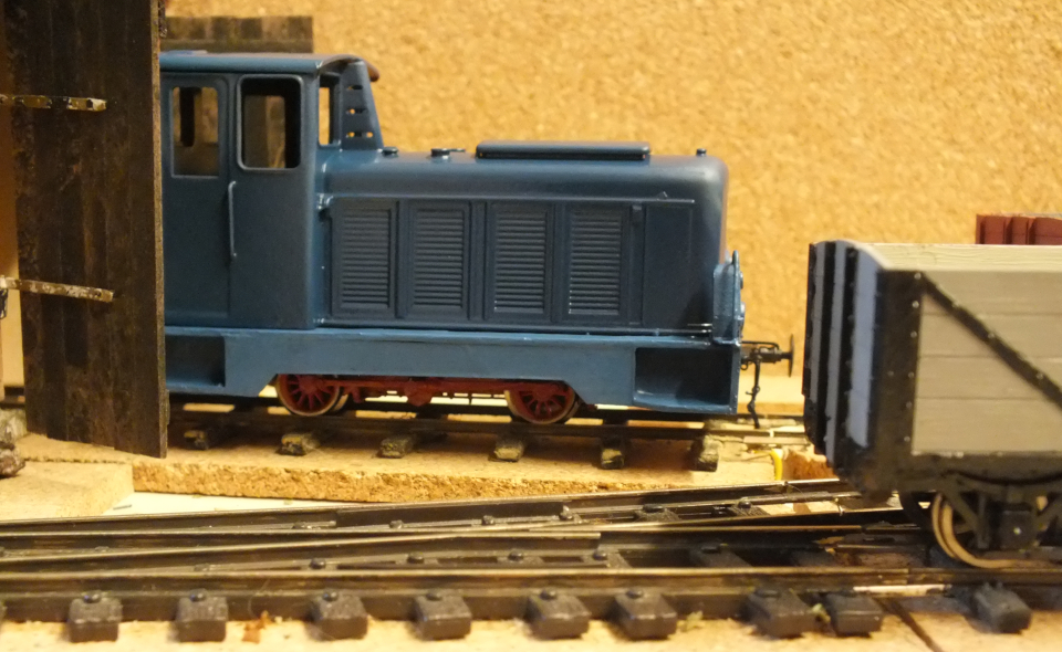

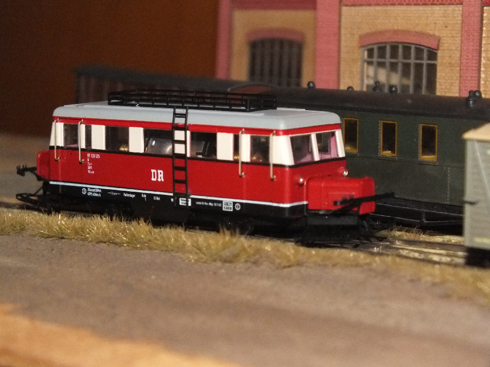

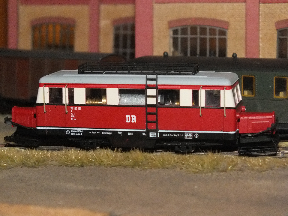

Vor - inzwischen schon - ein paar vielen Jährchen brachte ZT-Modellbau ihre erste Diesellok in Spur 0 auf den Markt. Ein Jung L10B in div. Ausführungen.
Jung L 10 B – Wikipedia
Die Lok selbst reizte mich zwar nicht, dennoch bin ich irgendwie direkt über ZT für wenig Geld an ein zweite Wahl Gehäuse gekommen. Eigentlich sollte das ganze mal ein 0f Projekt werden, weil die Lok schön schmal ist, aber ein passendes Fahrwerk hab ich nie gefunden.
Jetzt ist eine V23B bzw. ehem. BR102.1 von Piko in H0 drunter. Durch das verbaute zusätzliche Gewicht quält sich der kleine Motor ganz schön aber die Stromabnahme ist für einen 2-Achser ziemlich stabil. Der Rahmen ist aus Polysterol geschnitzt, die Lampen von den Westsächsischen Feingusswerken (nicht funktional)
Die Lok ist zwar nicht größer als eine HF130C oder V10C, wirkt aber weniger feldbahnig. Da die gesamte Anlage nur 750mm lang ist (aus Gründen), bot sich eine kleine große Lok irgendwie an. Eigentlich ist die Anlage als Stellraum mit Möglichkeit für kurze Ausfahrten mit meinen recht großen Dampfloks inkl. etwas Rangierspaß gedacht aber das Blaue Elend macht sich gerade mit dem langen Weimarer auch ganz gut :D
Nachtrag: Hier sieht man auch, warum ich in TT wenig Lust auf komplette Eigenbauten wie den Bahnhof hab. Auf der Anlage sind nur die Weichen und die Lampe von der Stange. Da habe ich mein TT Unterfangen einfach etwas unterschätzt.

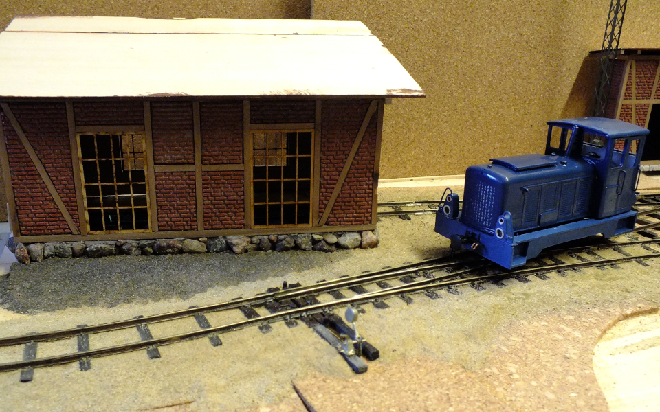

Wobei ich sagen muss, dass der Gebäudebau in Spur 0 jetzt überraschend fluffig ging, da bieten größere Maßstäbe nochmal echt andere Möglichkeiten. Trotzdem: Planung und Bau fressen Zeit. Der Lokschuppen war dabei mein erster Versuch.

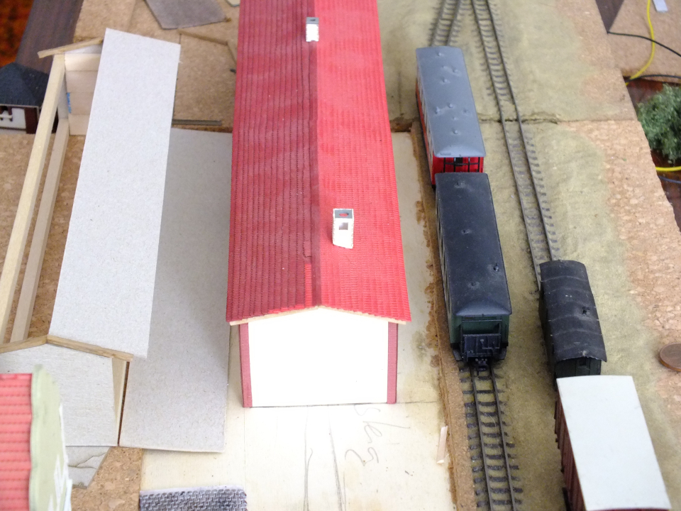

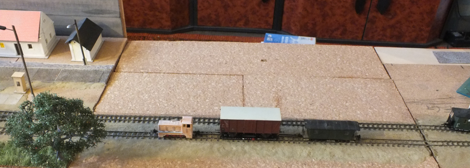

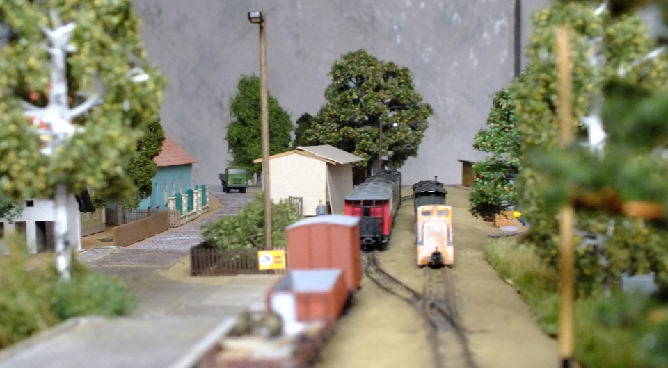

Zurück zum Thema Schmalspur im märkischen Sand... in winzig! Hier wurden die nächsten Vorbereitungen für den Straßenbau getätigt und zunächst mal das Bahnhofsareal geräumt (inkl. einer meiner Lieblingszuggarnituren. Nicht ganz vorbidlich aber schicki.)

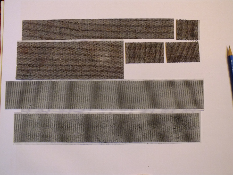

Ferner habe ich mich nochmal am Pflaster versucht. Rechts oben, zum Vergleich, 3 alte Elemente. In der Mitte (naja fast) der Originalfarbton (mehr oder weniger von beiden Steingrößen)
Das sieht schon besser aber die Herausforderung wird den Pflickenteppich sauber zusammen zu bekommen. Ich will diesmal die Straße erstrmal auf ihrer Bettung über die gesamte Kurve vorbauen und entscheiden ob ich sie so einbauen möchte... Das kleinere Pflaster überlege ich Richtung Stadt (also im Vorbild) zu legen...

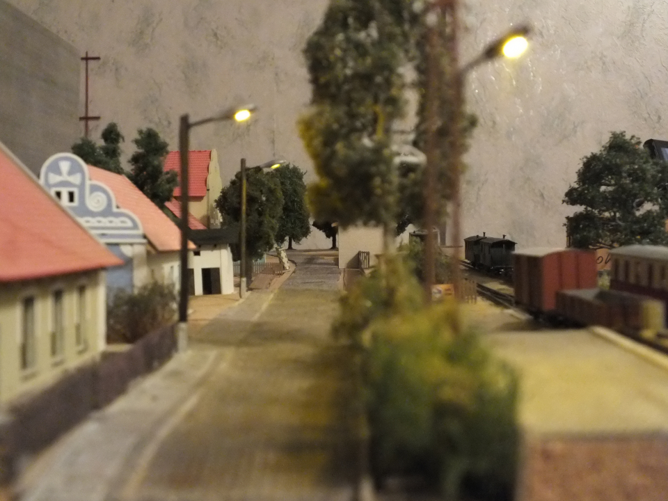

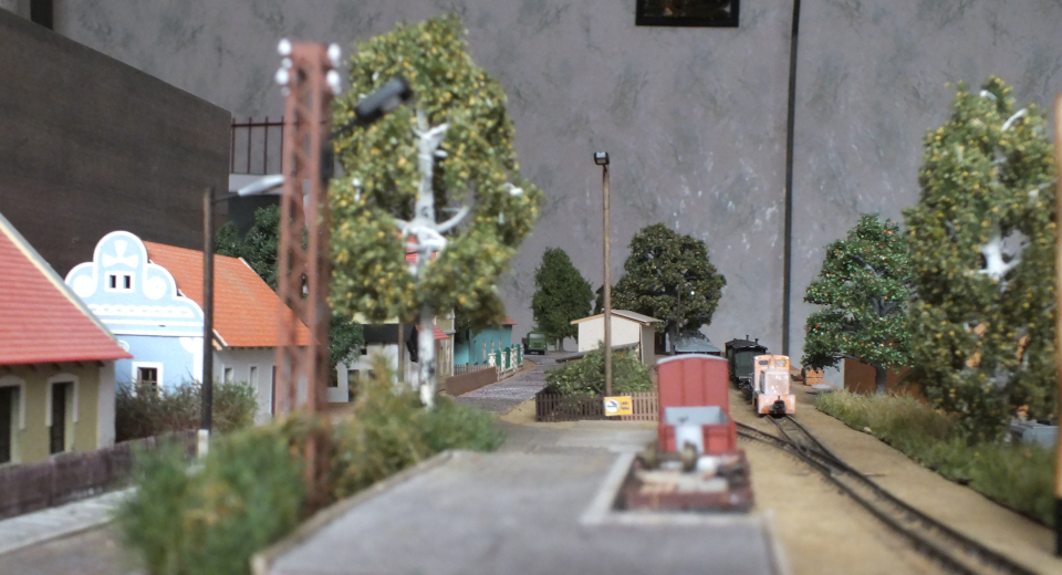

Langsam geht es an die finale Straßenlage Richtung Ortslage (im Vorbild "Hauptsraße"). Die Straßenstücke für die Kurve sind vorbereitet, liegen auf dem Bild aber leider sehr sehr ungünstig. Der Kruvenradius wird etwas größer und Unregelmäßiger -sanft ein- und auslaufend, am Scheitelpunkt etwas spitzer -, weswegen ich alle Querfugen der entspr. Pflasterstücke eingeschnitten habe. Man sieht hier auch warum ich mich so lange vor dem Stück gedrückt hab, die Kurve liegt über den Modulübergang, was die Geschichte etwas tricky macht. Der Korkunterbau ist deswegen 2 Teilig und bereits vorbereitet. Es fehlt noch der Unterbau aus Papier der für die Unebenheiten auf der Straße sorgen soll.
Schade das die Anlage für den Blickwinkel eigentlich nicht ausgelegt ist, der könnte gut werden.

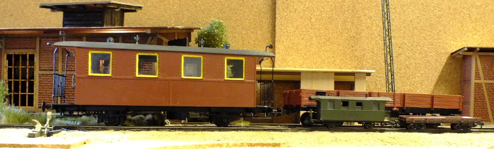

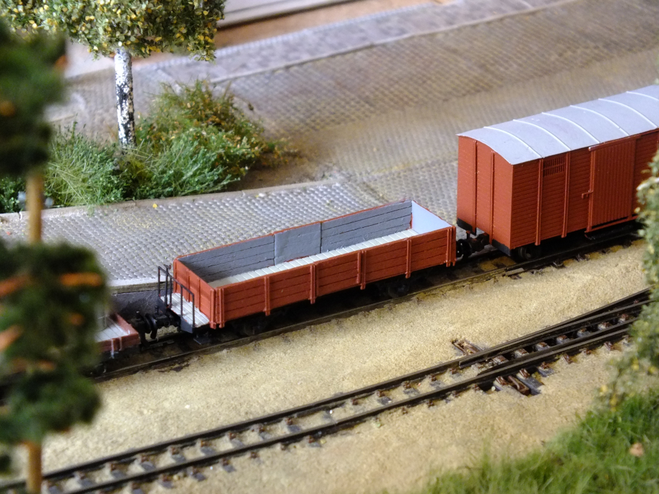

Mein Tschechischer O-Wagen bekam noch ein paar Farbtupfer. Wagenboden und Bremserbühen wurden in "wooden deck tain" bemalt, was hier aber im Bild wie auf dem Modell sehr hell wirkt. Ich weiß nicht woran das liegt, ich habe die gleiche Farbkombination an anderen Modellen "verbaut", da wirkt sie wesentlich besser.
Die Innenwände wurden Dunkelgrau.
Insgesamt würde ich das Experiment mit der Mischbauweise aber als gegklückt bezeichnen. Jetzt fehlen nur noch ein paar Details wie Bremsschläuche (vll. kann man dauch unten rum noch was machen?!) und vll. Griffe. Diese winzigen TTe Bausätze sind auf jeden Fall auf mehreren Ebenen eine feine Sache (unabhängig davon was ich da jetzt Versucht hab...)
