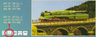

Beleuchtung laut JAGO-Katalog 2008:
BR 02 0201
BR 18 201
EP II / III / IV
Fahrtrichtungsabhängig beleuchtet (zwei vorn, zwei hinten)
Das Gleiche im Katalog 2009 und 2010.
Relativ interessant dabei: im Prospekt 2010 is Artikel 111 181 die BR 18 DB AG EP.III
