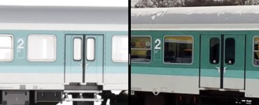

Mal noch zwei Vergleichsbilder .
Links n-Wagen von Kühn , rechts Tillig neu .
Rechts jetzt Tillig aus den 90igern .
Fazit für mich , Tillig kann die Fenster der Mitteleinstiegswagen nicht korrekt umsetzten ( die einen zu groß , die andere zu klein , was man auch in einem Meter Entfernung sieht ) .
Mfg Micha

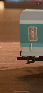

Hallo zusammen, auch ich habe die Wagen seit heute in der Hand. Mir gefallen sie gut. Eine Kleinigkeit hätte ich auch noch, welche hier noch nicht Thema war. Es geht um die Ecke, wo die Kabel Attrappe sich befindet. Dort ragt der Längstträger drüber. Das sieht nicht schön aus. Habe mal zum Verständnis Vergleichsbilder angehangen. Im Post 160 schön im Vergleich zu sehen. Da war das alte Modell besser!

Naja, was willste machen? Feile ansetzen?
Ist ein einfacher vermeidbarer Fehler, da ist wohl "dä Schmiechä" verrutscht....

Da scheint jemand beim Formenbau mist gebaut zu haben. Der Langträger ist ja eine andere Form wie das Gehäuse und im CAD sieht das nicht so aus:
Das ist sehr sehr schade, das sowas bei einer Neukonstruktion passiert und nicht korrigiert wurde bzw. nicht aufgefallen ist.
