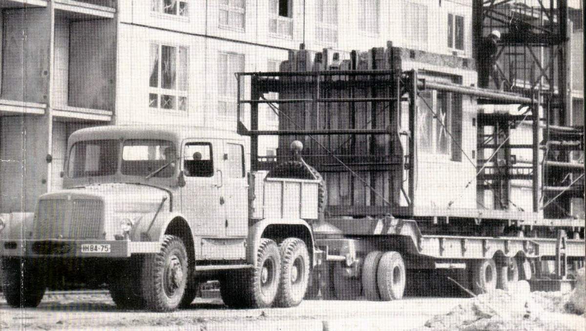

Mit welchen Wagen transportiert man die Stafetten für Fertigwände von der Firma Laserfirstcut?

In der Theorie vielleicht. Der Samms hatte, wie von Ralf geschrieben, die Schienen zum seitlichen Verschieben drauf. Dann konnte er zwei Paletten aufnehmen. Der Rmms hätte, wenn er überhaupt jemals genutzt worden wäre, nur eine aufnehmen können. Ich halte das für sehr unwahrscheinlich.

denke mal eher nicht.
Zum einen zu kurz und zum zweiten mit 2x 2achs DG, mit 2 Stafetten zu schwer beladen.
Der Samms ist einfach länger und 6achsig. Somit dürfte sich die Last auf 6 Achsen verteilen.

Die Transportgestelle sind Paletten, wie EURO-Palletten nur größer und viel schwerer.

ich glaube die dafür verwendeten Gestelle nannten sich Stafetten, weil sie eben, anders wie bei Paletten, nicht von jedem beliebigen Fahrzeug übernommen werden konnten, sondern alle Beteiligten die genormtem technischen Übernahme-Voraussetzungen haben mußten (Roll-Schienen-System),
deshalb gab es entsprechende Tragegestelle für die Bauteile, Wagen, Entladestellen u. Tieflader.

Die Gestelle für Wohnungsbauelemente nannten sich EQD 6000 (für Deckenplatten) und EQW 6000 (für Wandelemente). Das waren die Paletten. Dann gab es auch noch die A-Böcke, wo einzelne Wandelemente transportiert werden konnten.
Übrigens waren auch nicht alle EQD 6000 und EQW 6000 für das System EQ 6000 Dresden vorgesehen. Diese erkannte man an den fehlenden Rollen.

Nein. Der Wagen besaß keine Borde mehr. Die Gestelle wurden i.d.R. nie direkt vom Güterwagen auf den Hänger umgeschlagen.
Auch waren das keine Schienen auf dem Wagen sondern eher ein Stahlprofil.
Wie der Wagen aussah kann man unter http://www.dybas.de/dybas/gw/gw_s_4/zabb/z453_0543.html ansehen.
