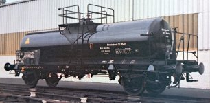

Gummibeschichteter Kesselwagen zur Säurebeförderung.

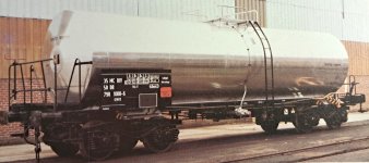

Kesselwagen aus rostfreiem Stahl zur Beförderung von Natriumhydroxidlösung. Die Ziffer 35 verweist auf einen vermieteten vierachsigen Waggon? Die UN-Nummer 1824 auf der Gefahrentafel verweist auf diesen Stoff. Kurioserweise fehlt oben die 80.
Interessanterweise verfügt der Kesselwagen nicht über ein Gruppenzeichen.
Waren das für die Katalogfotos Pseudobeschriftungen, oder hat der Auftraggeber DR an den Hersteller schon die endgültigen Nummern übermittelt? Wer kann mehr dazu beitragen?

Normalerweise bestellt der Kunde auch die Beschriftungen und legt bei Auftragserteilung die Wagennummern fest. Die Reichsbahn ergänzte dann die Anschriften. Oberhalb des waagerechten Striches kam dann noch "vermietet an ..." und ganz unten wurde noch der Heimatbahnhof angeschrieben.
Hier fehlt aber auch auf der rechten Wagenseite das eingekreiste "MC"
Kann man auf dem Prospekt von dem Wagen die Wagennummer erkennen?
Ich hab den Katalog nochmals auf den Scanner gelegt und ein bisschen an den Einstellungen geschraubt. Die Bilder sind im Original nicht wirklich groß. Vielleicht 10 x 5 cm.
Ich lese da 21 50 071 5674-2 am Uchs, schnell mal nachgerechnet: Stimmt.

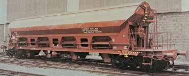

Weiter geht es mit dem Tdgs 21 50 574 0048-7, ein arg retuschiertes Bild. Interessant noch die Bezeichnung Kmmst und die Position der Bremsecken an den Behälterecken.
Weiter geht es mit dem großen Bruder Tads. Hier war die Nummer nicht zu ermitteln.

Hier das Vorbild des von Kuehn auch in TT umgesetzten Waggons für den Kalitransport als Werkfoto von ANF. Wagennummer 31 50 933 1162-1.

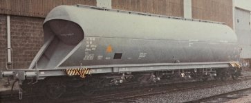

Uacs-y für den Transport von Granulaten und feinkörnigen chemischen Produkten. Was ist die Definition von feinkörnig?
Sollte die Bezeichnung statt der Anschrift Uacs.y nicht beser Uacs-y sein? Der Kennbuchstabe mit nationaler Bedeutung y steht hier in Verbindung mit dem Gruppenzeichen U für einen Behälter mit Innenauskleidung.

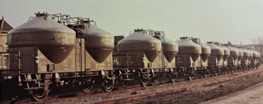

Hier eine Gruppe von 7 Ucs - Waggons für die DR für den Transport von Zement.

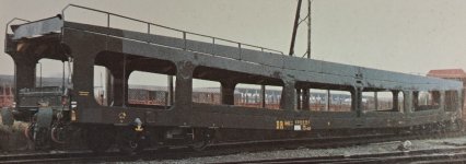

Und als letztes einer der Anfang der 70-er Jahre bei ANF durch die DR bestellten Serie von doppelstöckigen Autotransportwagen. 38 Stück der in Frankreich als DEV 66 bezeichneten Waggons wurden an die DR geliefert. Sie hatten französische Y 30 Drehgestelle mit Radsätzen mit nur 840 mm Laufkreisdurchmesser und waren mit Scheibenbremsen ausgerüstet. Die Höchstgeschwindigkeit betrug 160 km/h. Später wurden sie als DDm 916 bezeichnet.
Mehr Informationen dazu liefert die französische Website docrail unter: DDm 916
Hier sind die Uc-y noch nicht s-fähig. Das kam erst später. Ob die Wagen dafür nur umgezeichnet wurden oder auch umgebaut wurden, weiß ich nicht. Das betrifft auch andere Typen der DR Uc-y. Dies ist übrigens der einzige Typ der DR, der die Entladeeinrichtungen seitlich zwischen den Achsen hat. Alle anderen Typen haben diese auf der Bühne.

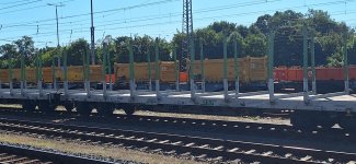

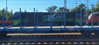

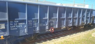

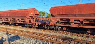

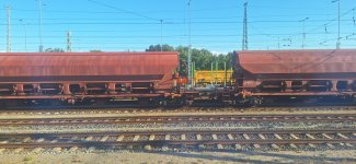

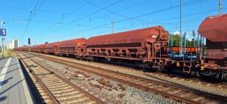

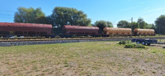

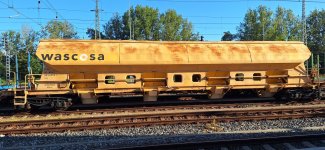

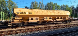

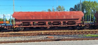

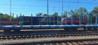

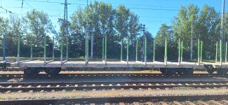

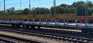

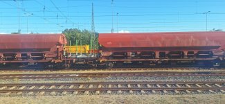

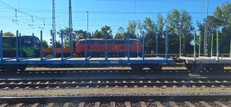

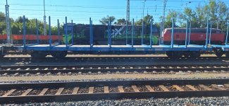

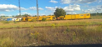

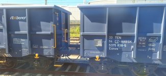

Güterwagen der letzten Tage. In Bad Kleinen und auf dem Weg nach und von Berlin.
20250820_180907.jpg20250820_180648.jpg20250820_180718.jpg20250820_174518.jpg20250819_113642.jpg20250819_113633.jpg20250819_100446.jpg20250819_100310.jpg20250819_100041.jpg

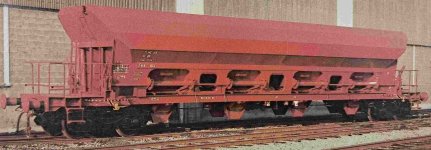

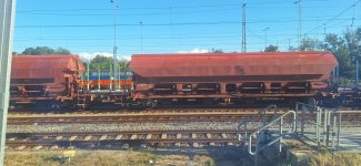

Auf dem letzten Bild die beiden braunen Tads sind ehemalige DR-Wagen und zwar die großen Brüder (80 m³ Laderaum statt nur 66 m³) vom Tads, wie ihn Tillig macht. Rechts die gelben sind ehemalige DB-Tads. Da sieht man mal schön die Unterschiede nebeneinander.

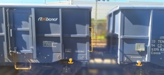

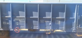

Danke @Birger für die Infos. Den Zug habe ich erst in Bad Kleinen fotografiert und dann kam er nach Wismar, also immer der gleiche Zug. In dem sind 3 unterschiedliche Bauarten. Zu welcher Bahnverwaltung gehört die 3 Variante?
