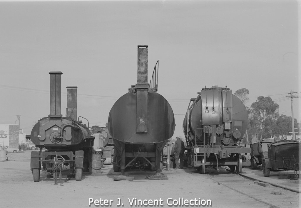

Thema Bitumen.
Wird ja auch im Strassenbau verwendet wie du auch schon richtig bemerktest.
Für bitumen muß der Tank beheizt werden damit die "zähflüssige" Masse ja auch wieder abgesaugt werden kann.
Da gibt es auch unterschiedliche Transportmethoden.
http://www.railwaygazette.com/typo3temp/pics/tn_gb-total-bitumen-tank-wagon_716f5191df.jpg
http://www.pjv101.net/cd/images/c519m.jpg
http://farm6.static.flickr.com/5307/5654215189_b30c58256c_m.jpg
Das find ich am interressantesten
http://www.pjv101.net/film_bw/bw06/0892_46.jpg
