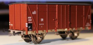

Mal was neues von mir. Das Fahrwerk des sä G3 in der gebremsten Ausführung. Ich hab noch ein recht gutes Foto eines Wracks entdeckt. Da kann man die Bremsanlage gut sehen. Deshalb mussten die diagonalen Abspannungen von den Bremssätteln noch mit ran. Aus meiner Sicht passt das so und geht bei der Digitalzentrale in Serie. Von IoreDm3 gibt es meines Wissens ein Bremserhaus. Damit sollte sich auch einer mit Bremserhaus bauen lassen.

Die Veredelung des Hädl-Gehäuses. Was Du hier immer entwirfst, einfach schön und gut zu bauen.
Zur weiteren Verfeinerung der Donnerbüchsen, die es schon bei BTTB gab, hab ich Fenster fräsen lassen und Fensterrahmen gezeichnet. Zu jedem Bausatz gehören 14 geschlossene Fenster sowie 6 in verschiedenen geöffneten Positionen. Dazu natürlich die Klo- und Stirnseitenfenster. Zusammen mit der schon verfügbaren geätzten Bühne, wird das Modell recht ansehnlich. Decals für Epoche 2 und 3 sind ebenfalls in Arbeit.
Die Rahmen sind nur aufgesteckt und deshalb der linke etwas schräg im Rahmen. Wenn sie holzfarben lackiert sind, werden sie unten mit je einem Tupfen Holzleim fixiert.
