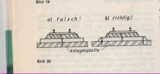

Erstmal darf der Schall nicht zu 100% vom Gleis in die Anlage gelangen.
Das ist der Punkt: Also das Gleis-(Schotter-)bett wie z. B. Kork mit einer weiteren Unterlage elastisch verkleben, so dass das Schotterbett nur darauf liegt. Sichwort: Akustische Entkopplung von Fahrweg und Grundplatte.
Was Sorgfalt voraussetzt!
Einen laufenden Rundmotor mit den Fingern gegriffen, einen kleinen Nagel seitlich halten und mit der Nagelspitze dann vorsichtig die Anlage berühren. Sofort hört man den Motor 1:1 über die jewelige Fläche in voller Lautstärke.
Also genügt ein winziger Punkt, ein Schräubchen, ein Schotterkorn, ein Draht ... um hier alle Bemühungen zu ruinieren.
Gut möglich, dass nachfolgende Maßnahmen zur Dämpfung und Schalltennung / bzw. Ausbreitung daher genauso entscheidend sind.
Eventuell ist Schalltrennung komplett zum Scheitern verurteilt. Irgendwie muss man ja alles haltbar verleimen oder verschrauben.
Bliebe nur noch Materialwahl und Abdecken der Oberflächen.
Oh, die Biofasermaterialien hatte ich noch gar nicht auf dem Schirm!
