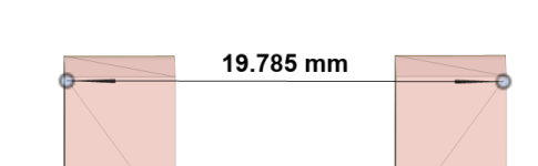

ich habe mir die beiden STL-Dateien angesehen, die mit Fusion erzeugt werden können.
Links "Export" - Rechts "3D Drucken" mit der Option Verfeinerung Hoch.
Ich habe eher das Problem, das der Druck zu groß ausfällt.
Druck folgt.
Hm, ich zeichne ja auch mit Fusion. Ich hatte irgendwann mal gemessen und habe festgestellt, daß die Modelle ein klein wenig geschrumpft sind. Wir sehen uns ja Samstag. Da kann ich dir ja zeigen, wie ich die STL-Dateien erstelle. Hier wird noch eine dritte Methode beschrieben: Du kannst die STL-Dateien in Fusion ja wieder ansehen. Da könntest du ja mal messen, ob sich etwas verändert hat.
