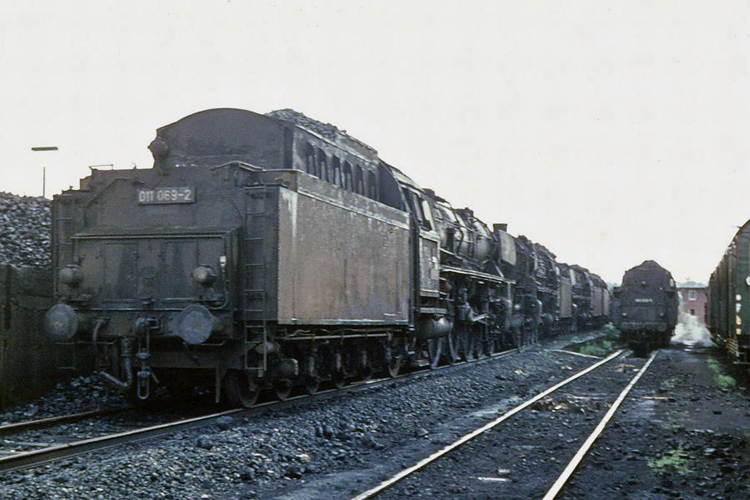

Es gab Tender mit Kohlefördereinrichtung und Kohlebunkerverschluss. Allerdings bei den Stromlinientender der 01.10 đŸ€” oben es 45er mit so etwas gab weiß ich nicht, gleich garnicht ob die von denen an andere Loks gekommen sind 😄
Es gab auch 01.10 mit Neubaukessel, Kohlefeuerung und Abdeckklappen ĂŒber dem Kohlekasten: https://www.dampflokomotivarchiv.de/images/basic/bmag_11353_54.jpg Letzteres war fĂŒr die 01.10 prinzipiell nichts neues, einige Kohleloks trugen die Reste bis zum Schluss: https://www.dampflokomotivarchiv.de/images/basic/bmag_11325_54.jpg. Die bei den neubekesselten 01.10 genutzte Klappensteuerung/-mechanik war nicht so neu, sondern von der 50 4001 ĂŒbernommen. Und ob der Tender von einer 45 gespendet wurde oder nur ein entstromter 2’3 T 38 war?
Gesucht werden zwei deutsche Schnellzuglokomotiven einer Baureihe, die nacheinander mit dem gleichen fĂŒnfachsigen Tender einer GĂŒterzuglok gekuppelt waren. Dieser wies ab diesem Zeitpunkt eine technische Besonderheit (Zusatzeinrichtung) auf. Bei der Lösung sollte auf diese technische Besonderheit dieses einzelnen Tenders eingegangen werden, der als Muster fĂŒr weitere Schnellzugdampfloks angedacht war.
DB 01 1070
DB 01 1097
Tender 2' 3 T 38 (von 45 020) mit Kohlenachschubeinrichtung und Abdeckklappen nachgerĂŒstet
Mika hat schon eine gute Vorlage inkl. Bild und ErklĂ€rung gegeben, auch der Hinweis zu der spĂ€teren Franco-Crosti-Lok 50 4001, ursprĂŒnglich 50 1412, mit ihrer Kohlennachschubeinrichtung und seitlichen Abdeckklappen trifft zu. Das erste von ihm verlinkte Bild ist ebenfalls zutreffend (01 1097). Allerdings gab es nur den von 5D49 genannten 2'3T38 einer 45, der hinter eine Schnellzuglok gekuppelt wurde und als gesonderte Umbaumaßnahme 1956 mit den seitlichen Abdeckklappen sowie der Kohlennachschubeinrichtung ausgestattet wurde.
Die Angaben von 5D49 treffen jedoch exakt zu, deswegen reiche ich den Stab mal an ihn weiter.
BewÀhrt hat sich laut Verfasser (s.u.) im Betrieb die ganze Sache nicht sonderlich, es blieb bei diesem einen Umbau eines 2'3 T38. Die Einrichtung wurde 1965 bei 01 1097 ausgebaut, der Tender blieb jedoch an der Lok bis zur Ausmusterung.
Quelle: J.-U. Ebel, Die Baureihe 01.10, Bd. 1, 2010, S. 128f.
