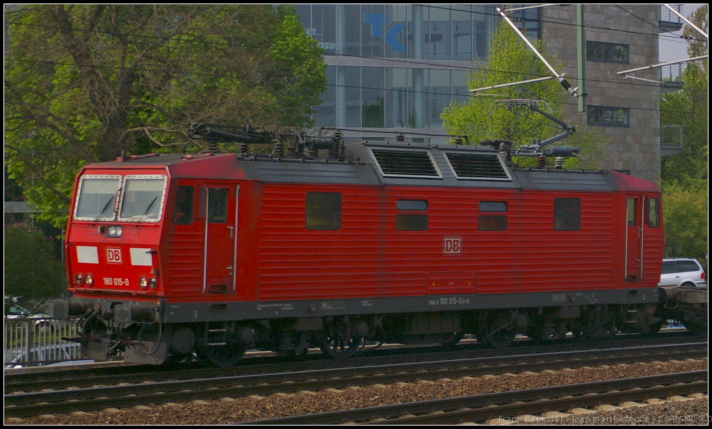

Zwei kleine Anmerkungen zu 180 014 und 015:
180 014 wurde mit DB Cargo-Beschriftung an das Museum Weimar abgegeben, sie hat nie RAILION DB Logistics-Beschriftung erhalten.
M.W. hatte die 015 im DB Cargo-Look noch keine lange NVR-Nummer, da sie diese zumindest anfänglich auch bei der nachfolgenden RAILION DB Logistics-Beschriftung nicht trug:

Ja, die 015 hat irgendwann die lange Nummer bekommen.
Nur gab es die lange Nummer nicht zusammen mit dem seitlichen DB Cargo-Schriftzug.
Erst wurde die Lok auf Railion DB Logistics umgeklebt, nach einer Weile kam die lange Nummer hinzu und noch später gab es die DB-Kekse mit der breiten Lücke in den stirnseitigen Kontrastbalken.
Oder habe ich Dich falsch verstanden und Du willst nicht nur die stirnseitigen Balken noch verändern, sondern auch das DB Cargo durch DB ersetzen?
