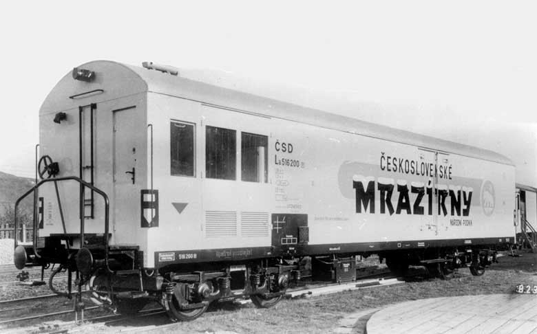

hat zufällig jemand ein Bild eines solchen Kühlwagens? Ich kann mir so noch nicht richtig was drunter vorstellen. Warum eigentlich niemand mal einen ordentlichen Kühlwagen macht? Immer diese Exoten. z. B. einer mit 8 m Achsstand wäre interessant oder der kleine, den es von DK-Modell schon gibt mit den wesentlich häufiger auftretenden Schwenktüren. Das wäre auch mal was für eine Großserie finde ich.

Anbei ein Bild des Vorbilds zum neuen Maschinenkühlwagen mit Begleiterabteil bei Lukas Kostal. Das Modell dürfte auch genau dem Vorbildfoto entsprechen, da er genau diese Beschriftung tragen wird.
Wer macht nun den neuen Kühlwagen?????
