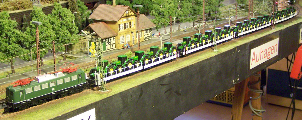

Ich habe bis jetzt nur einige Traktoren mit Anhänger und die Planierraupe. Sie sind zwar mit Kompromissen behaftet, aber man kann sie als Straßenfahrzeuge auf der Anlage einsetzen.
Hallo
Also die Bruder Trecker kann man gut verladen :wech:
