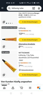

Heute gebe ich auf die zu lötenden Stellen einen Tropfen Löthonig und lasse das einen halben Tag drauf und löten dann. Funktioniert super bei mir.

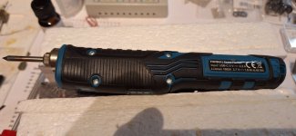

Zur Zeit für schnell mal was löten nehme ich das Gerät und noch keine Probleme gehabt. Kabellos mit Akku.

@TT-Pille: Für ein paar modellbautypische Drähte etc. ist das kabellose Gerät sicher super - hast Du schon mal Schienenprofile damit gelötet und wenn ja, wie macht sich das damit?
Ich bin zwar nicht direkt angesprochen, aber mit dem in Post 23 abgebildeten Gerät löte ich die Drähte an die Schiene, bei 360°C. Geht wunderbar.
Auch wenn es gerade vom Thema abweicht, kann man den Akku Lötkolben denn auch beim Laden nutzen und wie groß ist die Lötspitze?

Zusammengerührt wird auch nix. Ich nehme die Lötpaste von der Digitalzentrale mit hohem Silberanteil.
Für mich die einfachste und praktischste Lösung.

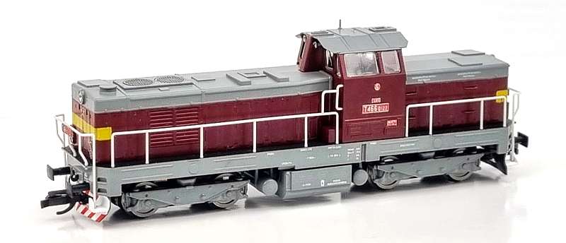

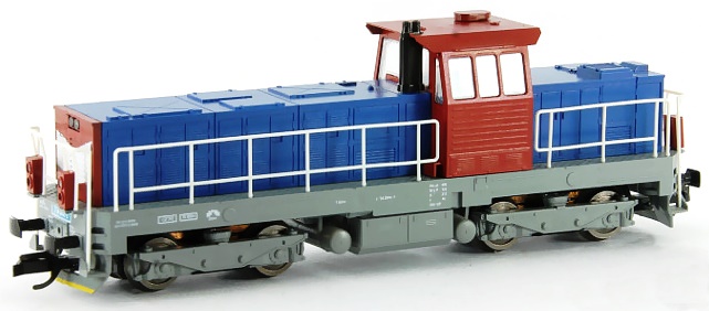

Mal eine Frage: Was gibt es den an Tschechischen Rangierloks auf dem Markt(eine T435 ist aus meiner Sicht keine richtige Rangierlok und es sollte eine Lok sein die nicht nur bei Tschechischen Werksbahnen im Einsatz war sondern auch bei der CSD. Die Tillig V 36 die im Winter wieder neu erscheint passt leider nicht ganz in meine Epoche)?
Das wären Möglichkeiten.
Danke dafür aber MTB model Modelle haben immer ihre Tücken. Von Holzspänen im Motor über grässliche Farbtrennkanten bis hin zu Anbauteilen wo man den Weißleim deutlich am Gehäuse sieht war schon alles dabei.(Es gibt auch einen ausführlichen Tread dazu, einfach MTB suchen) Jetzt wo der Hersteller voraussichtlich nicht mal mehr auf der Leipziger Messe (Die TT Messe schlechthin) ist wird es immer schwieriger die Loks vor dem Kauf zu Gesicht zu bekommen.
Die Modelle mit Schnittstelle und modernem Motor sind schon ordentlich. Ich finde bei der Lok Preis und Produkt immernoch im Gleichgewicht.
Besser geht natürlich immer, aber abseits exotischer Kleinserienhersteller bleibt nicht so viel übrig. Vor allem in der Größe :nixweiss:
