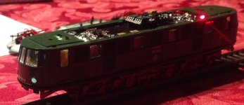

Hallo MHouben,
ich hab meine Jatt E18 mit einer Tauschplatiene von von einem Anbieter auf eBay upgedatet. Der Anbieter nennt sich „01altbau“ und hat immer wieder Tauschplatinen für unterschiedliche Lok und Hersteller der Spur TT im Angebot. Der Macher ist meines Erachtens auch hier im Forum aktiv und nennt sich Mr.X das ist allerdings nicht 100%ig gesichert. Meine Jattche E18 hat jetzt plux16 schaltbare schlussbeleuchtung und Führerstandbeleuchtung alles auf der Platine ausgeführt. Die Platine kann auch mit einen Pufferspeicher und Sound bestellt werden, alles optimal. Nur sollte man unterumständen etwas Geduld haben, da die Platinen von einem TT Modellbahner selbst zusammen gebaut werden und unterumständen keine vorrätig sind. Der Kontakt ist auf jedenfall sehr freundlich und bei Fragen gibt es hilfreiche Antworten. Ich hab leider nur ein paar Fotos wärend des Umbaus im halbfertigen Zustands. die E18 hab ich auch auf Normschacht von PeHo umgebaut. Darum fehlen die Vorläufer.

Hallo Manuel,
sieht auch spannend aus - wobei ich die Lok vermutlich dauerhaft vor einen Zug spannen werde, wo sie nur voraus fährt und die roten Schlussleuchten ja sogar stören würden. Und einen einfachen Decoder einlöten traue ich mir auch zu - wobei so eine high-tec Version mit Dioden und Plux16 samt Führerstandsbeleuchtung natürlich auch ihren Reiz hätte. Habe gerade mal geschaut und weder unter 'Tauschplatine' noch unter 01altbau dort etwas/jemanden gefunden. Mal sehen.
Und Peho Normschacht? Welchen Version? Sieht das auf dem dritten Foto nur so aus, oder hast Du an der 'Schürze' vorne ein kleines Stück abgefräst und dort den kleinen Drehbaren Schacht fest eingeklebt?
Ich habe im Lauf des nachmittags mal meine Bastelkiste durchgeschaut und noch eine Symoba-Kulisse gefunden, wobei ich etwas ähnliches wie den 'Kamelbuckel' von Berthie dort aus Metallblech realisieren würde. Allerdings habe ich nur noch eine Symoba und die scheinen die N-Version gar nicht mehr herzustellen, so dass das eine 'einseitige' Lösung bliebe. Die Kulisse von PEHO, selbst die etwas kürzere mit dem Magneten statt der Feder scheint mir unter dem Vorläufer doch einen hauch zu lang zu sein - und wie ich an dem dort ja extrem dünnen Stift einen 'Kamelbuckel' befestigen sollte ist mir auch noch nicht klar.
Daher würde mich schon sehr interessieren, welche Peho-Lösung Du dort verbaut hast? Oder den Umrüstsatz, den es für die E18 von Peho mal gab? Da könnte ich ein Set von bekommen. Da scheint mir aber der Normschacht im Vorläufer befestigt zu werden, da habe ich etwas sorge, dass die zu ziehende (und manchmal evtl auch zu schiebende) Last den Vorläufer doch (noch) häufiger mal entgleisen lassen könnte.
Also welche Peho-Lösung hast Du da gebaut?
