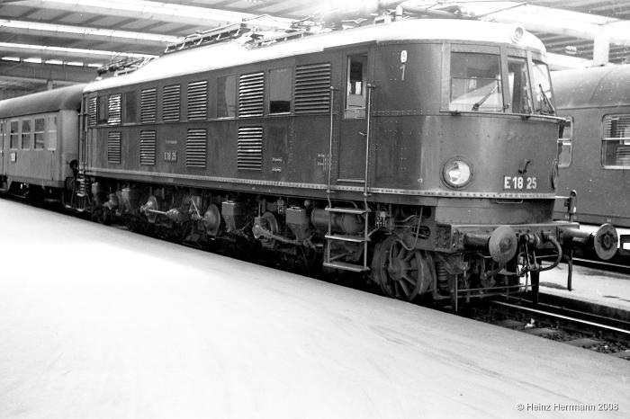

leider ein Schwarz-Weiss Foto
http://www.heinzherrmann.com/images/E1825_Muenchen-Hbf_1966 (kl.V).jpg

Weil die DRG ihre E Loks in der Farbe RAL4h anstrich, und die sieht so aus. Tillig hat einfach die falsche Farbe genommen, übrigens nicht aus Unwissenheit, sondern weil sie die DRG E Loks schon immer falsch lackieren, da würde jetzt ein richtig lackierte nicht mehr in die Sammlung passen. Pech haben jetzt alle, die eine Jatt Lok in der Sammlung haben, die passt auch nicht hinein, da sie auch die richtige Farbe hat.
gruss Andreas
...außerdem müßte sie eine Frontschürze tragen. Der gewählten Nummer zufolge müßte sie außerdem einen kurzen Sifa-Antrieb und keine Indusimagnete tragen.
Aber, wie Gruenes-Herz schon schrieb, die Farbe ist der schlimmste Patzer. Sie erinnert eher an die "Graue Eminenz" (Museumslok E18 08) in ihrer "Falschfarbenzeit"...

Das Originalfoto zeigt eine DB-Ep.III-Lok, die schon einige Veränderungen zur DRG-Zeit aufweist.
Wenn ich richtig recherchiert habe war diese Nummer aber in Leipzig beheimatet.Bis wann?(bin jetzt vom Tillig Pendant ausgegangen als DRG Lok)

Auf dem von mir verlinkten Foto im vorigen Post ist dieselbe Loknummer ohne Frontschürze.
